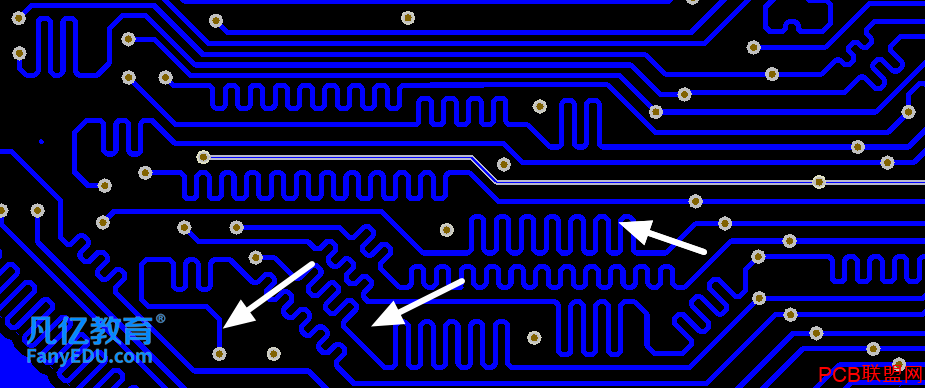

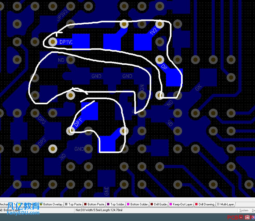

第一次画等长,欢迎各位大神批评指正

发表于 2019-6-3 20:44:55 | 显示全部楼层
过孔尽量打在 滤波电容后面,并且 电容的回流GND孔也需要进行添加
9512
50272
发表于 2019-6-3 20:45:41 | 显示全部楼层
电容放置 尽量采取 先大后小的原则
大滤波电容滤除低频  小电容滤波高频
9512
50272
发表于 2019-6-3 20:46:32 | 显示全部楼层
过孔盖油处理 在BGA里面过孔开窗容易导致短路的现象
9512
50272
发表于 2019-6-3 20:47:44 | 显示全部楼层
如图所示 处  可以添加铺铜,加强核心电源 和GND 的 载流性
9512

发表于 2019-6-3 20:50:22 | 显示全部楼层
注意下空间的利用率  可以采取咬合等长 缩小空间浪费
9512
50272
发表于 2019-6-3 20:51:13 | 显示全部楼层
请注意3W的原则的应用 不要走线太近  导致串扰的产生
