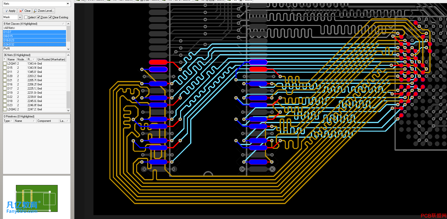

附件是SDRAM的作业,请老师看一下!!

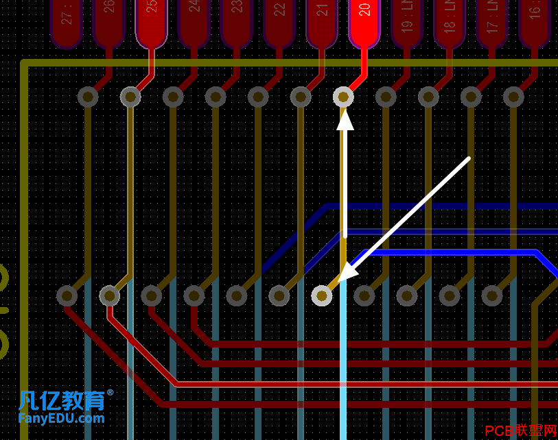

发表于 2019-6-3 20:10:32 | 显示全部楼层
此T点有问题,两遍的T点长度不等长,严重偏差

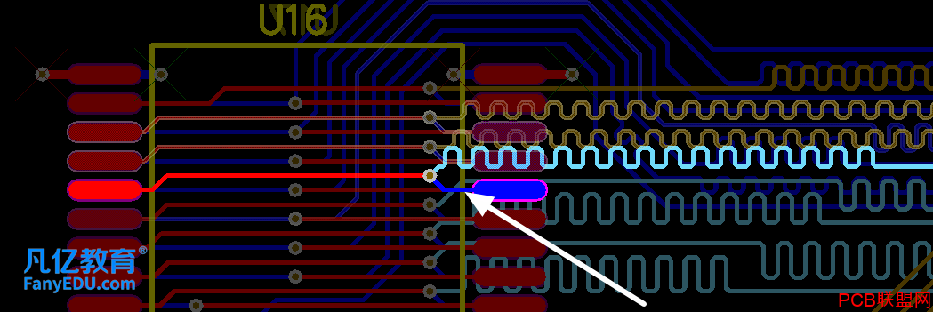

发表于 2019-6-3 20:12:04 | 显示全部楼层
包裹的环路面积尽量减少一点

发表于 2019-6-3 20:13:45 | 显示全部楼层
四组数据线应该尽量等长,不要误差相差太大,请注意下 发送给你的SDRAM 设计规范

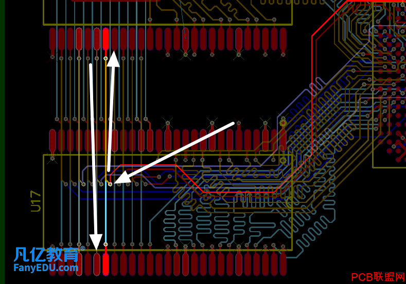

发表于 2019-6-3 20:16:04 | 显示全部楼层
菊花链设计有问题 ,你的信号流向这边进行了返回再有回来的这种形式  是完全没必要的做法,需要更新

发表于 2019-6-3 20:17:37 | 显示全部楼层
回路的搞法  不可取,请更新 ,走线统一从上方到下方 先经过第一片SDRAM  再到下面的SDRAM

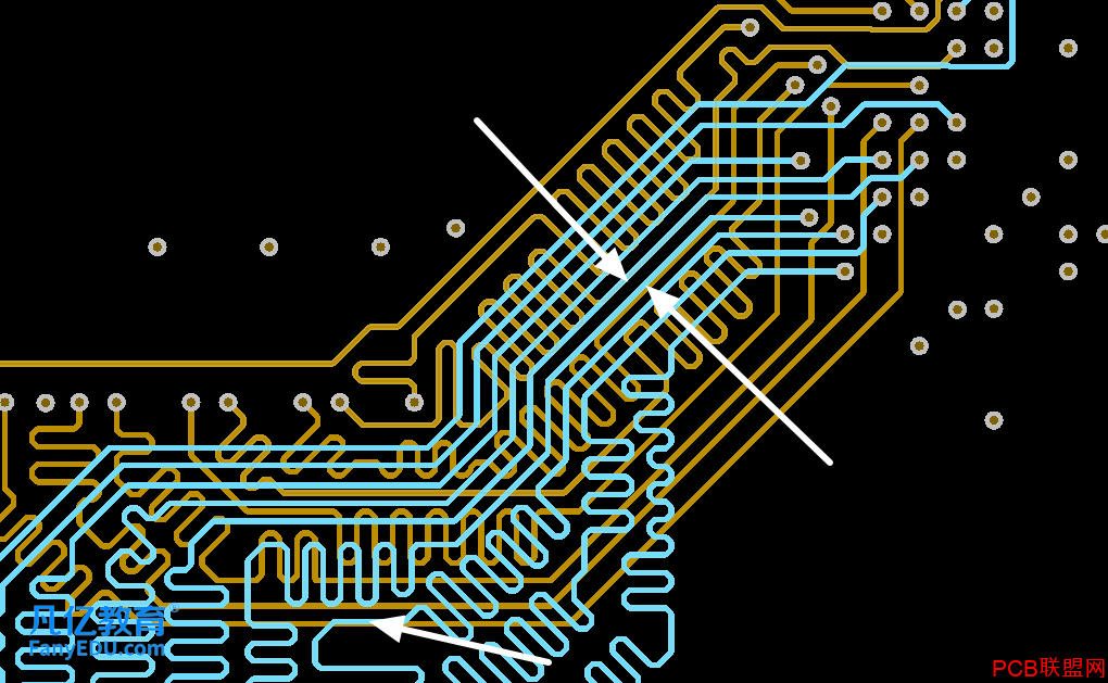

发表于 2019-6-3 20:19:13 | 显示全部楼层
相邻层走线 请错开走线,从横截面来看 相邻层走线就是两根走得很近的走线 容易引起串扰  请拉开距离
