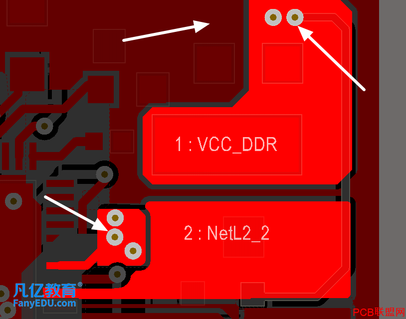

上次做的PMU作业,有很多不足,主干道认识不清晰,过孔无效,铺铜尖角未未挖空等问题,现已修改,忘郑老师审批

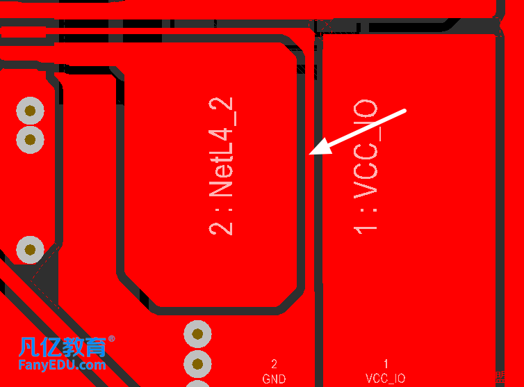

电感中间的 敷铜 放志cutout 进行删除吧

注意滤波电容后面回流GND孔的打孔,目前没有
载流过孔不足,需要打孔按照经验值来进行处理  0.5mm 过载1A电流  目前这个地方的电流是1.5A  目前载流不足

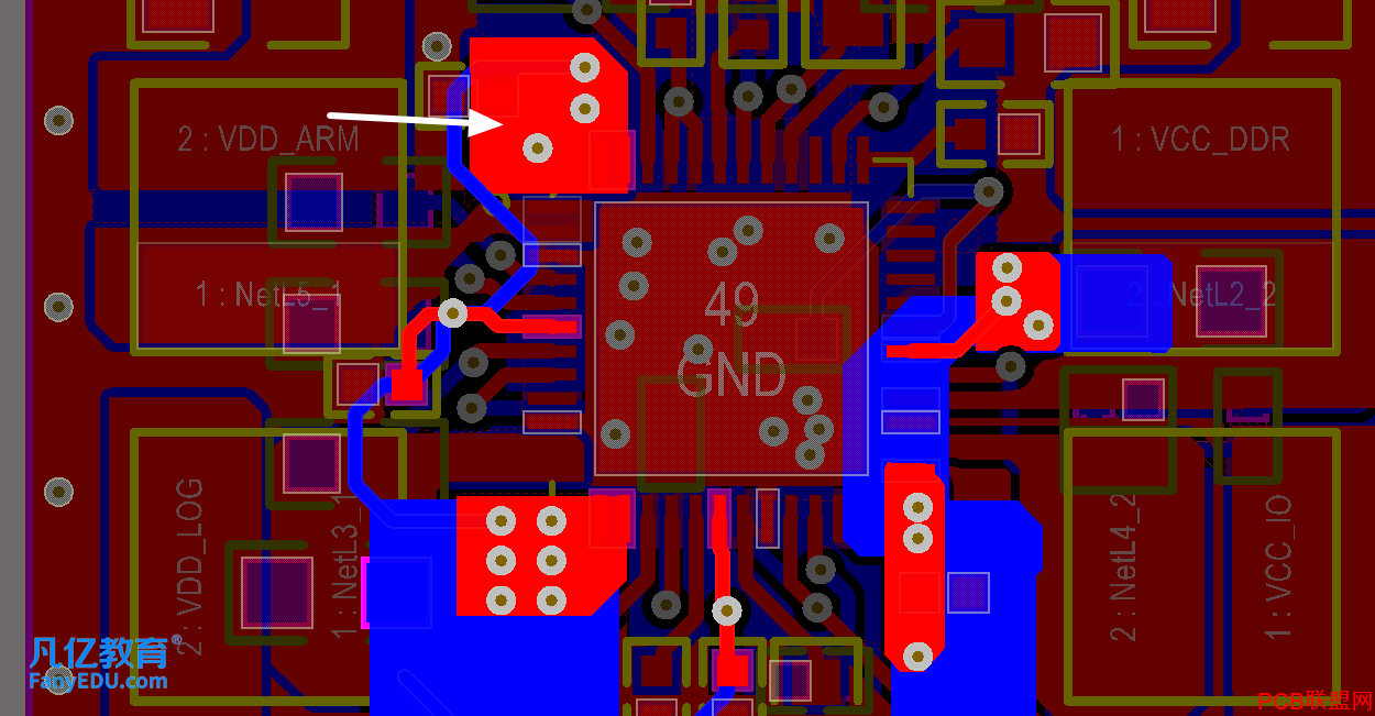

过孔打孔请注意下 间距问题,就算是相同网络也不要隔离太近 请保持5mil的间距

箭头为载流主干道,但是目前可以看到 流到这边的电流通道是一根很小的走线  这显然不够
这处地方峰值电流是2.8A

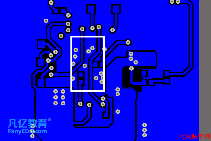

底层散热通道不足,没有和GND同面大面积接触
