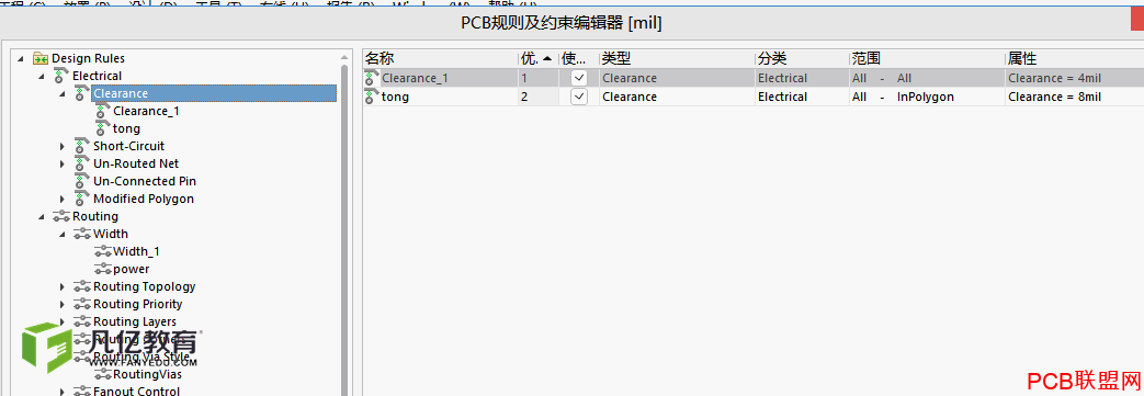

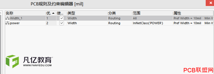

高级VIP才没有广告+第六次作业+规则设定

发表于 2019-6-4 14:56:06 | 显示全部楼层
优先级设置不正确  导致敷铜间距设置无效

50272
发表于 2019-6-4 14:56:55 | 显示全部楼层
线宽设置优先级不对  无法 进行线宽的正确作用
