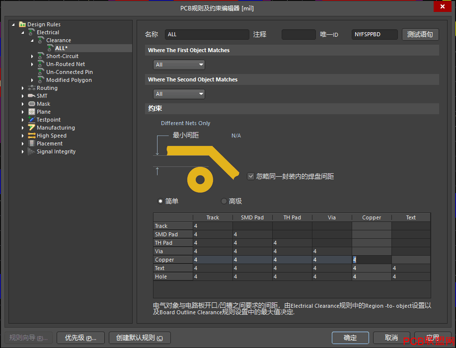

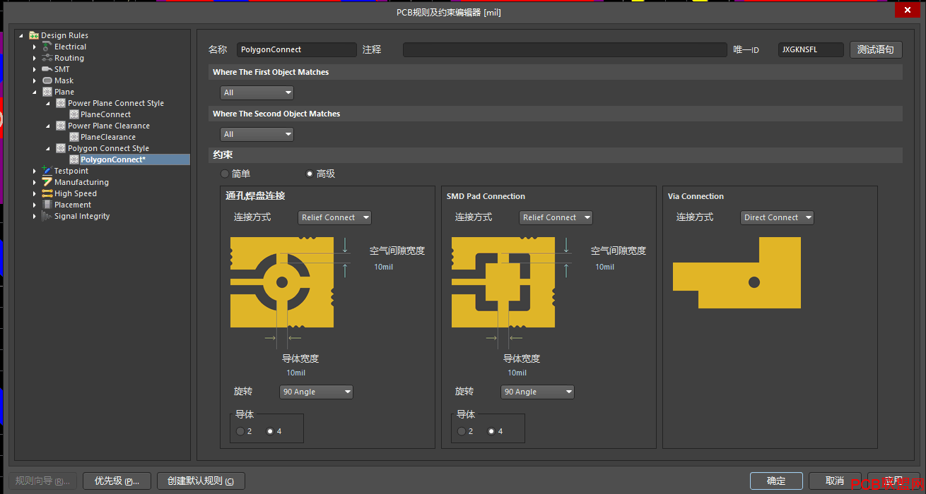

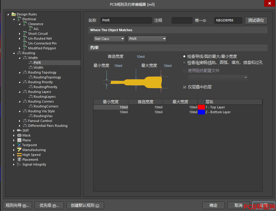

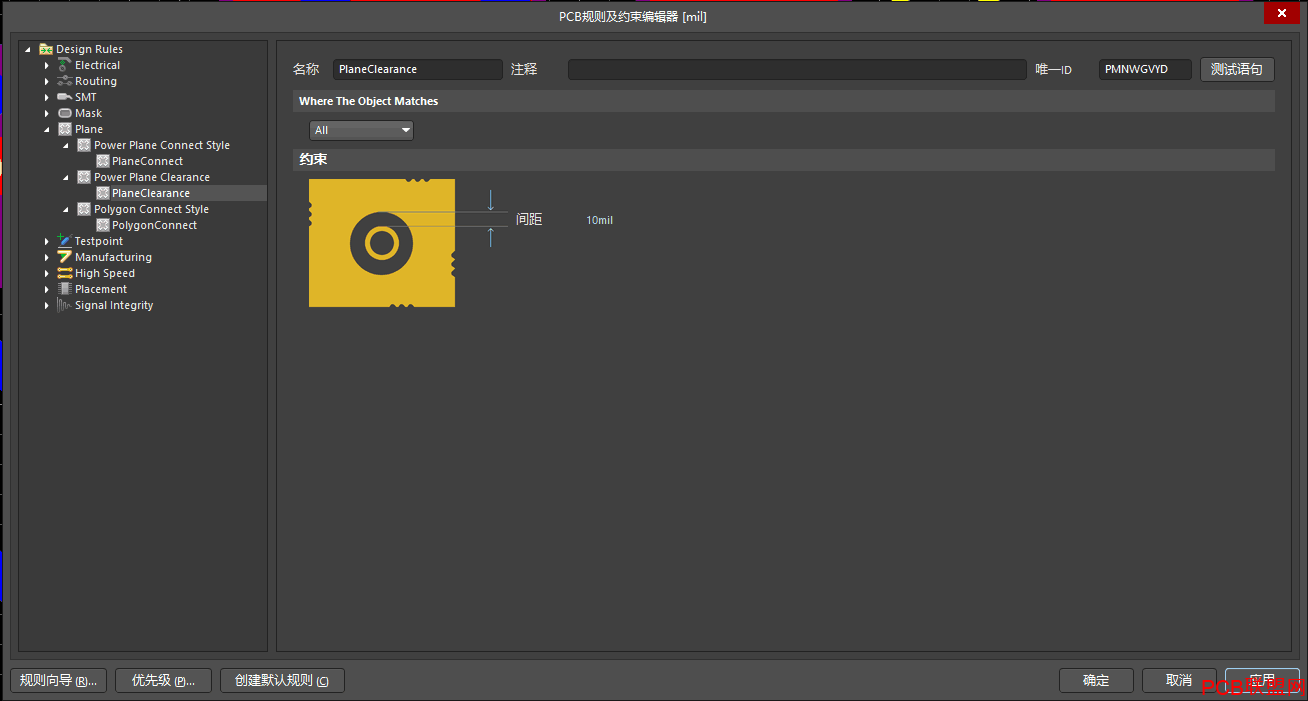

   本课程是对AD19软件基本菜单命令的实操,在操作过程中,根据视频实操,觉得视频中某些细节操作方面未能体现,对初学者是一个问题。

发表于 2019-6-4 14:54:43 | 显示全部楼层
PWR 电源线宽 建议设置最小值和最大值 作为电源的可调线宽 不要限制死了
