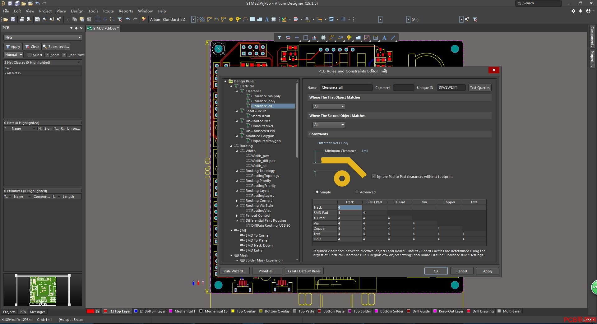

操作的过程进行了截图,如附件所示意的效果;
使用的源文件参考附件,
间距规则是指定的情况下设置的,其实不太明白的是为什么要那么宽?
1.比如线与线之间间距设置到底是4mils   6mils   8mils   10mils 那个数值合适?
2.铜与线间距6mils合适?
3.铜与过孔10mil合适?
4.电源线走线宽度根据电流值大小进行设置,学习老师的经验值20mils ,1A电流已经考虑了裕量的情况下,使用换层建议过孔 0.5mm;数量可以2个,4个,6个;
5.信号线涉及阻抗计算,老师也给出了一些经验值,可以先参考使用,后期学习阻抗后明白线到底多宽?宽度与什么参数有关?
6.最终要考虑板厂加工能力,以及生产成本;
7.欢迎关于以上问题的讨论,交流

这个一般根据工艺生产的参数来进行设置   对于常规间距来说 一般6mil及以上为宜  生产成本是最低的
9512
50272
发表于 2019-6-4 14:26:35 | 显示全部楼层
敷铜间距建议设置 10mil
9512
50272
发表于 2019-6-4 14:27:06 | 显示全部楼层
敷铜和过孔是6mil 即可  防止过大破坏平面完整性
9512
50272
发表于 2019-6-4 14:27:40 | 显示全部楼层
一般的常规板不要一开始就设置成4mil
4mil生产成本较高了  量产报废率会相对提高
