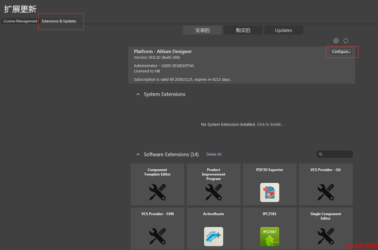

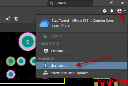

在高版本的Altium Designer中,很多功能是以插件的形式存在的,比如和各类EDA软件相互转换等,都需要手动安装插件以支持这些功能。下面就以Altium Designer 19 为例,来讲解下安装插件的方法步骤:
[size=12.0000pt]1. 打开Licence管理界面;
2. Licence管理界面选择“Extensions&Updates”这一栏,选择“Installed”,点击“Configure…”。
3. 在弹出的插件安装界面中,将所有的项勾选上,点击每一项的“All On”即可。勾选所有的选项,即选择所有的插件,点击Apply,可完成安装(需在电脑有网络状态下)。
4. 点击确定,等其安装完就可以。
