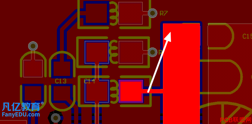

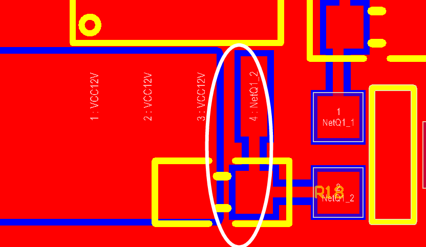

DCDC5路请郑老师评审

发表于 2019-5-30 14:32:49 | 显示全部楼层
c 此处敷铜进行用cutout 删除吧
9512
50272
发表于 2019-5-30 14:33:51 | 显示全部楼层
取样信号 尽量在滤波电容后面进行取样
其他几路也类似检查一下

50272
发表于 2019-5-30 14:34:40 | 显示全部楼层
散热焊盘上面打上散热孔
9512
50272
发表于 2019-5-30 14:35:22 | 显示全部楼层
敷铜不要搞这么直角走线 尽量还是钝角敷铜
