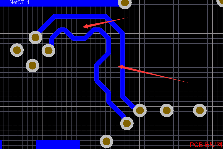

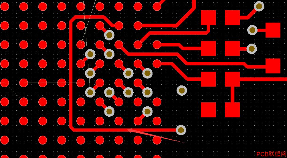

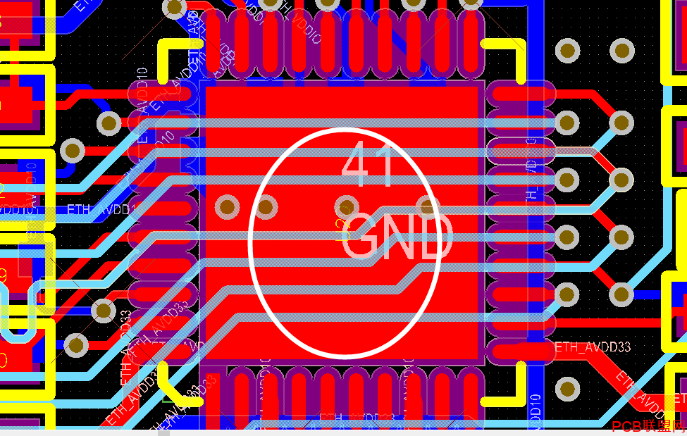

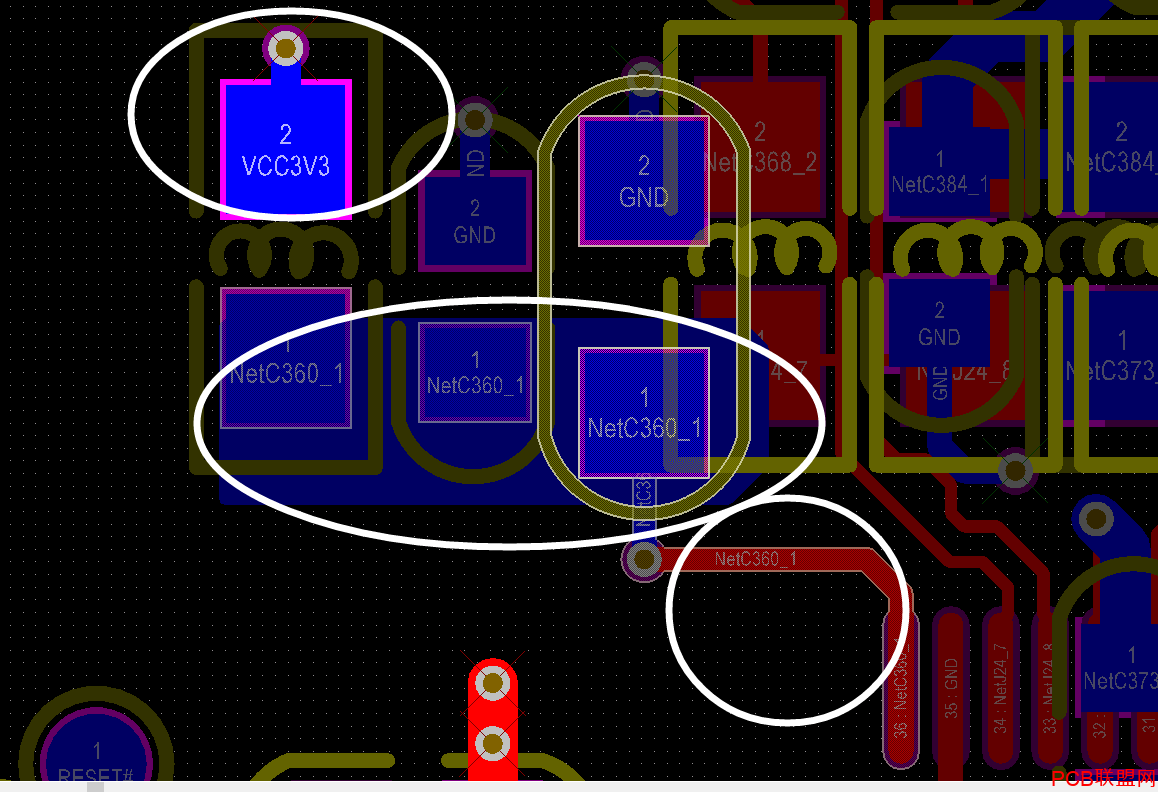

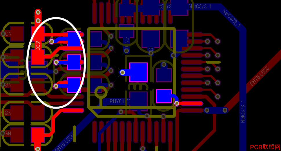

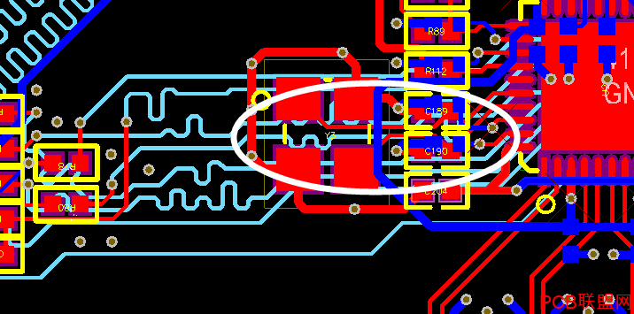

   以太网口作业绘制评审!

供电区域 可以在顶底处进行敷铜加强链接 -08:00C318联盟网3113.png
9512
50272
发表于 2019-5-30 14:39:19 | 显示全部楼层
电源主要不要两头小 中间大
请满足电源的情况下 均匀布线

发表于 2019-5-30 14:48:41 | 显示全部楼层
右边LED 的走线 可以进行重新走线下  不至于这两根信号 吧整个底层包围了

发表于 2019-5-30 14:49:55 | 显示全部楼层
晶体下面不要去走线
很有大的干扰

发表于 2019-5-30 14:51:00 | 显示全部楼层
走线一些常规性的要求 请注意避免

发表于 2019-5-30 14:52:12 | 显示全部楼层
BGA出线 尽可能的 少于3排焊盘
9512
50272
发表于 2019-5-30 14:53:39 | 显示全部楼层
芯片底下尽量添加GND孔 进行散热
