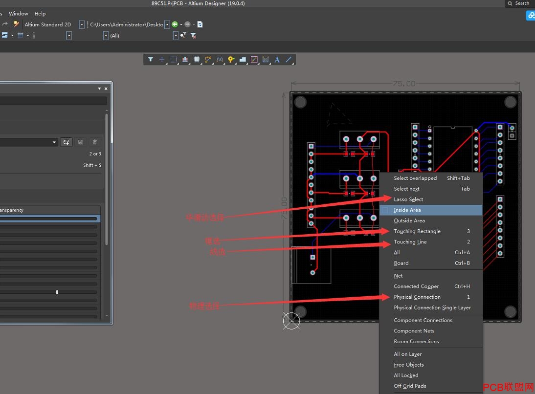

今天按照视频的内容,进行学习,以及练习:

3.选择的方法,鼠标滑动选择就有2种不同方法,按住鼠标往右下滑动,只有器件完全被包围才可以被选中,另
外一种方法,使用鼠标往左上滑动,只要触碰就会被选中;飞线的选择是用alt+鼠标左键左上滑动,被选中;
键盘按S键。组合有SL线选,只要触碰到的线上的器件都被选择,SE滑动选择;SI区域内选择,SO反选,SU框
选,

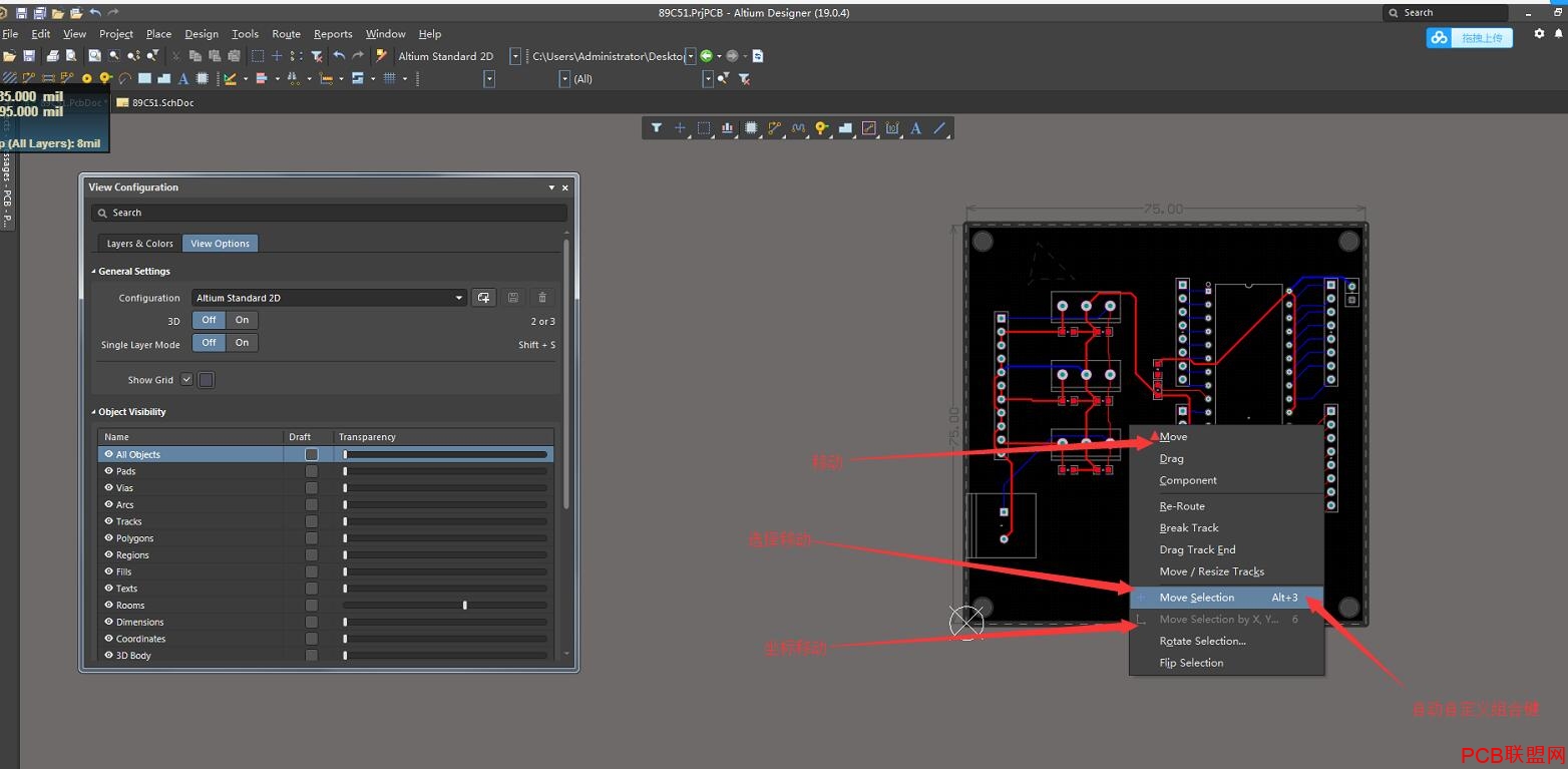

4.快捷键操作是MS,自定义为alt+3 ;坐标移动定义为快捷键  6  ;顶底换层是在拖动状态下进行L换层,最方
便,系统快捷键是MI;

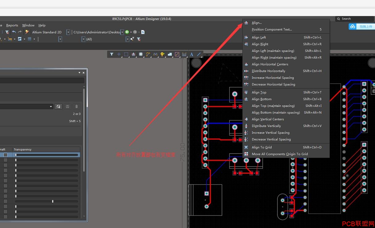

5.对齐的功能很是齐全,老师的设置定义数字快捷键很是好用,但是是右手操作,要离开鼠标,还不习惯,需要
练习吧;4左AL,6右AR,8上AT,2下AB,7水平等间距AD,9垂直等间距AS;熟练程度需要提高,不断的提高;

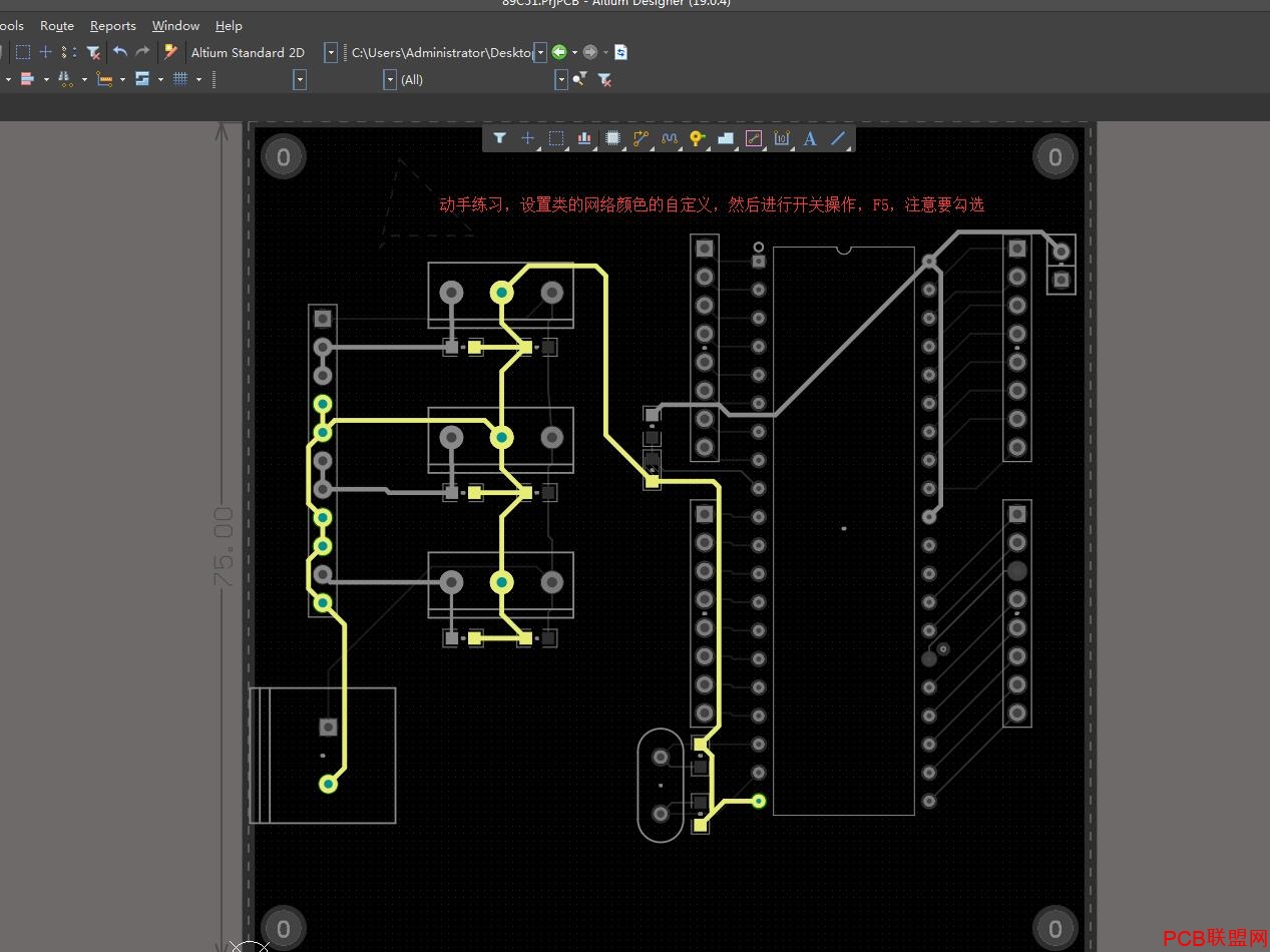

6.class 分类,电源类,DC快键键操作,进行新建类添加,
属线的开与关:NSA 开所有,NHA关所有;NSO指定器件开,NSN指定网络开;

9.打开PCB面板,然后选择其中的NETS,单击网络右击,最后一项颜色管理,在mask模式下可以进行查看;F5默
认的颜色开关;

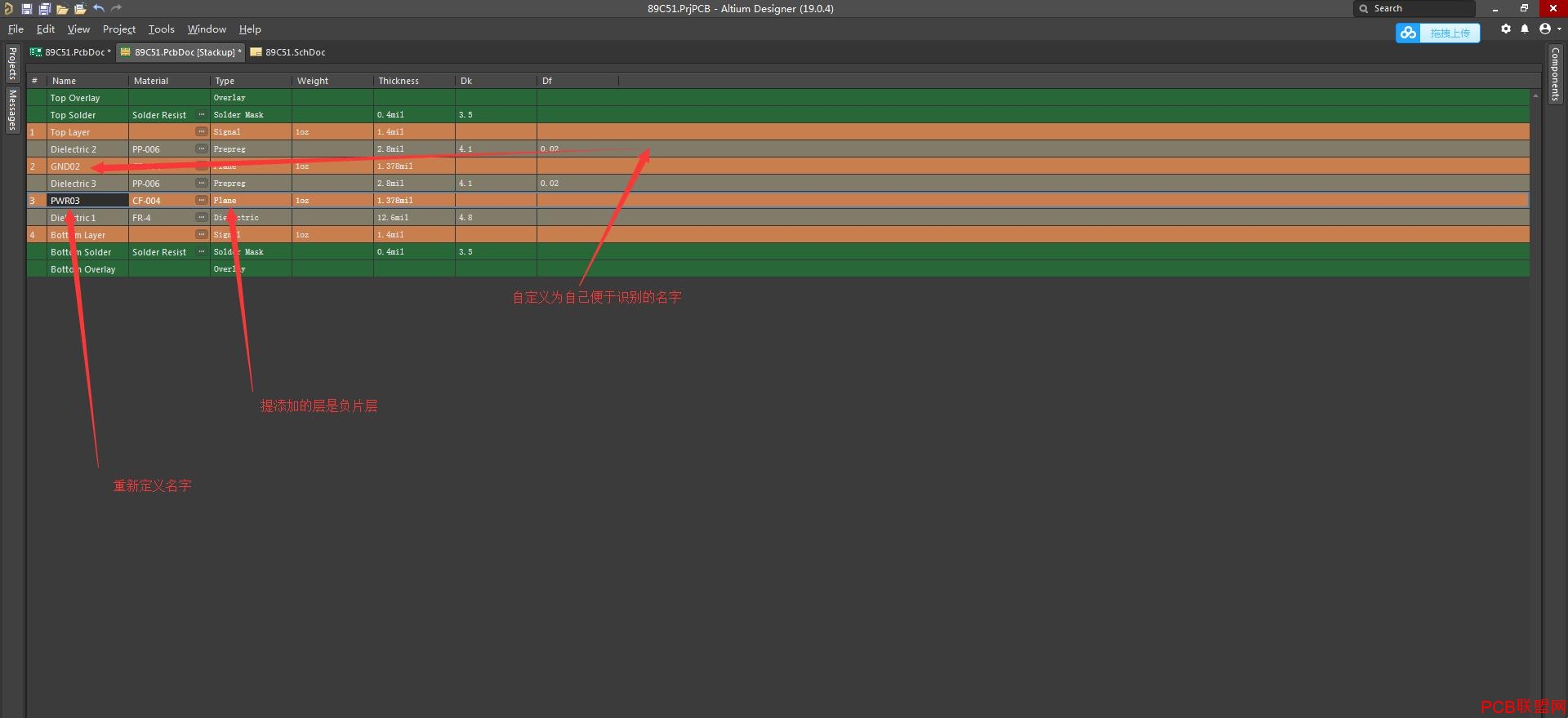

10.层数的添加快捷键操作,DK,正片与负片,电源和地都是添加为负片,plane ,信号层选择的是signal ;把每
层的名字可以改为自己方便识别的名字;序号,如GND02,PWR03等;叠层厚度跟阻抗有关系,板厂,SI9000设
计;20H,电源相对地内缩,电磁辐射的抑制;H是电源和地之间的介质的厚度;
