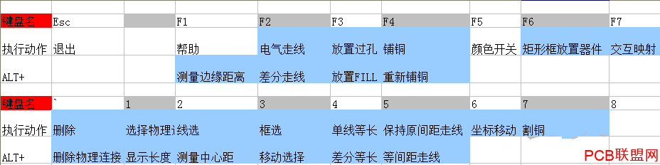

首先,这是系统自带常用的快捷键,括号内为我自己自定义的快捷键。

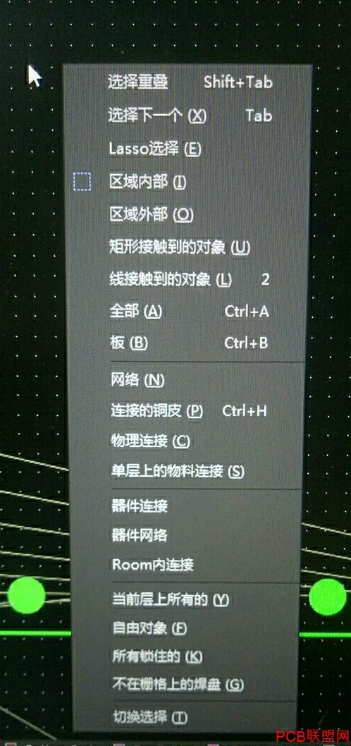

常用选择命令
按住alt,可以对多根飞线进行高亮;
按住shift,可以连续单根飞线进行高亮;shift+c取消高亮;
划选 S+E,框选 S+I (3), 线选 S+L(2),
网络连接显示 S+N;

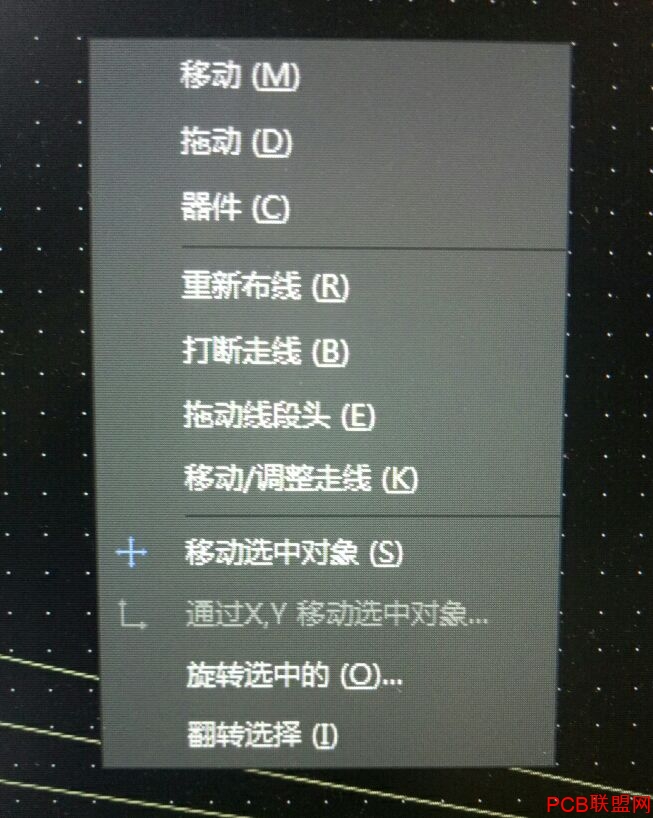

常用移动命令
按住M,可以对元件移动命令进行选择;
常用元器件移动M+S;

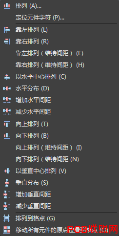

常用对齐和元器件等间距命令A+T向上对齐(小键盘2),A+B向下对齐(小键盘7),A+R向右对齐(小键盘6),A+L向左对齐(小键盘4),A+D水平对齐(小键盘5)。
布线快捷键
走线ctrl+w,或者P+T(F2),放置过孔P+V(F3),矩形放置器件T+O+L(F6)
大部分快捷键都来自老师定义的快捷键。但是部分功能还没用到,所以还没有设置快捷键,等用到的时候在去设置这些快捷键。
