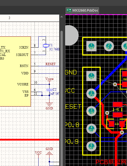

基础训练:自绘PCB板框及对正、负片/模块化布局等概念的理解,深入理解这些概念后对后续的实操能起到一定作用。
模块化布局及对正片和负片心得体会
模块化布局
PCB layout中模块化布局起很重要的作用,在进行此布局是需要做如下准备工作:
1.在原理图与PCB界面的Tools中分别选中“cross select mode”,被选中你的元器件会有一个小框:
2. 使得原理图和PCB界面分屏于同一界面:
2、解心得体会:
正片:是在电气层你眼睛看到的铜皮(或走线)就是实实在在存在的铜皮(或走线)。负片:是在电气层你眼睛看到的铜皮(或走线line)就是要被去除的铜皮部分。

看到你叠层为6层板 但是中间层全部是负片层  应该是对于多层板理解不够清晰  叠层是为了多个走线层或者电源层 根据信号走线要求 如果需要在内层走线就得布置正片的 走线层
9512
50272
发表于 2019-6-4 10:14:58 | 显示全部楼层
内缩 需要满足20H  目前作业没有处理
