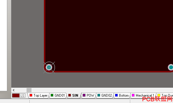

模块化布局心得:模块化布局是每个PCB工程师必须学会的技能之一,画好的PCB布局是关键,我们把实现同一功能的电路称为模块,比如说我现在接触到的有电源模块,单片机最小系统,
电机驱动,时钟模块,等等,模块化布局主要用到的功能有  原理图界面的交叉选择模式,自定义快捷键为F7,PCB界面的  矩形框放置器件,自定义快捷键为F6,熟练应用这两个功能,把相同功能的模块摆放在一起,对后续的布线有很大的帮助,模块化布局的优点  个人观点(1)使用模块化布局,在布线时思路清晰,尤其初学的时候,本来会的就不多,无脑的布局会让很多人
没有头绪,崩溃。(2)在执行后续的布线操作时效率大大提高。
正片负片的理解心得
正片:和TOP  Layer   Bottom  layer 的用法一样,画的线就是正常的走线;
负片:走线的地方没有铜,画线的地方是铜的分割线;
通常用负片的地方比较多,但是我自己没有画过多层板,对正片负片的理解就只有这么多。

对于多层板而言  我们一般用负片曾来进行处理  以方便进行平面分割

有看到 内层信号层也设置成了负片层,说明对负片和正片理解还不够,需要进一步了解  后面的实战板子提供这个机会或者是在直播当中进行在叙述
