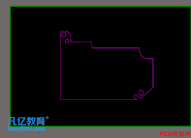

五月AD特训班第四次作业
模块化布局心得体会
1、模块化布局,需要先将同一功能的模块放置在一起;
2、需要先根据结构放置器件;
3、根据结构图和生产加工时所须的夹边设置印制板的禁止布线区,禁止布线区域;
4、布局遵循先大后小,先难后易的原则;
5、重要的单元电路,核心元件要优先布局;
6、要使总的连线尽可能短,关键信号线最短;
7、高压、大电流与小电流低电压信号的弱信号完全分开,模拟信号与数字信号分开;
8、高频信号与低频信号分开,高频元件的间隔要充分;
9、同类型的插件元器件在XY方向上应朝一个方向放置,同类型的有极性分立元件也要力争在XY方向保持一致(如二极管、钽电容、小的一些IC),便于生产或检验;
10、相同结构电路部分,尽可能采用“对称式”标准布局;
11、元件排列要便于调试与维修,小元件周围不能放置大元件,需要调试的元件周围要有足够的空间。
小白 自定义板框-定义6层板 第四次作业.zip

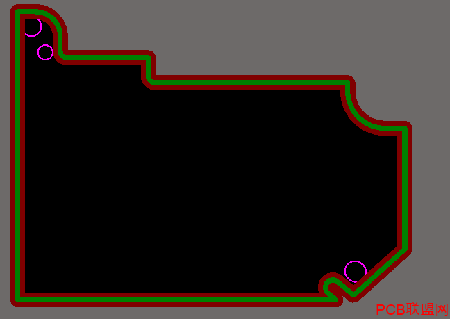

发表于 2019-6-3 23:16:22 | 显示全部楼层
看到提交的作业 没有进行板框定义 板框没有内缩设置  以满足20H 的要求
一般来说 电源对gnd 相对内缩40mil
