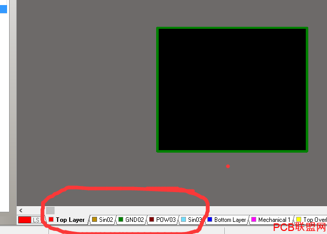

张先生-AD五月特训+自定义板框和心得+第四次作业  5.28号作业

发表于 2019-6-3 23:23:07 | 显示全部楼层
注意叠层顺序,应该是  TOP  GND02 SIN03  SIN04  PWR05 BOTTOM
编号顺序是 信号功能+数字层数编码  方便识别
