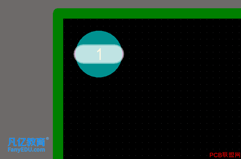

正片就是你所铺在上面的线或者铜, 负片则恰恰相反,整体都是铜,你在上面放不是铜皮的东西。
这是我目前对正片和负片的理解,我看视频里负片的演示是在GND和PWR层里,而TOP层则是正片。
模块化布局对于pcb设计非常重要,尤其在初期的时候可以吧一个模块里的元器件遵循近集中原则。
然后从模块化上面去分析到底要放在板的哪个地方比较合理和人性化。这个又受以下因素影响
1: 考虑放置的顺序,先放置与结构有关的固定位置的元器件,并赋予不可移动属性,按工艺设计标准进行尺寸标注。
2:    设置禁布区,通过放置菜单加keepout来设置。
3:  遵循元器件先大后下,布线难度先难后易的原则。
4: 重要单元优先布局,核心元器件应当优先布局
5: 总的连线尽可能短,关键信号线最短。
6: 高电压,大电流信号与小电流,低电压的弱信号完全分开:
7:模拟信号和数字信号分开
8: 高频信号与低频信号分开:高频元器件的间隔要充分。
这部分和制造生产还有调试有关
9: 同类型插装元器件在X或Y方向上应朝一个方向放置。同一类型的有极性分立元件
   也要力争在X或Y方向上保持一致,便于生产和检验。
10:相同结构电路部分,尽可能采用对称式标准布局。便于维修
11: 元器件周围的排列要便于维修和调试,比如BGA芯片周围要间隔一段空间,这样子在拆换BGA芯片时候
   不会导致小元件丢失或不利于维修和调试。12: 对于pitch间距(也就是焊盘间距)小于或等于0.5mm的,需要放置光学定位点。

发表于 2019-6-4 10:02:58 | 显示全部楼层
非金属孔放置的 焊盘和孔不是等大
需要进行修正
电源相对GND 没有进行内宿 没有满足20H 的设计要求
