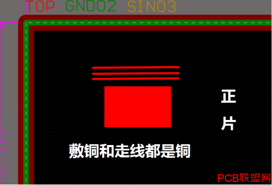

正片
就是平常用于走线的信号层,就走线的地方是铜线,没有走线的地方是空白区域,用Polygon Pour进行大块覆铜填充

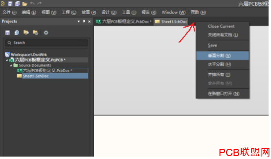

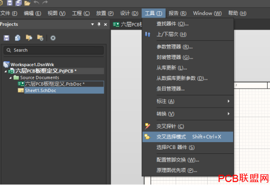

1在原理图和PCBtools中分别进行选中“cross select mode,选中后会有一个小框,
2:鼠标右键工作栏,垂直分布
3使得原理图和PCB界面分屏于同一界面在原理图中框选一个模块对应的PCB也会相应的被选中。
4pcb界面的(阵列工具)alignment tools中选择arrange components inside area,当然可以自己设置快捷键

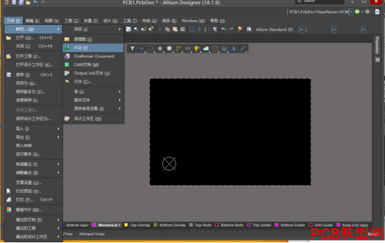

文件-新的-PCB         快捷键:F>N>P
然后我们就会得到一个什么都没有的PCB板子

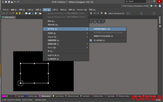

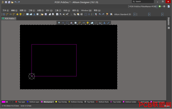

切换到Mechanical 1 层,边框用2D线画。快捷键“P+L”
画一个闭合的区域(一定要闭合)
选中闭合区域的,快捷键D+S+D
这样我们就完成了所需板子大小的定义
如果出现如下错误,说明在画线的时候边缘并没有闭合也就是 没有接上去
没有闭合的情况下出现这样的错误
闭合之后再执行快捷键D+S+D 重新定义板框就可以了
