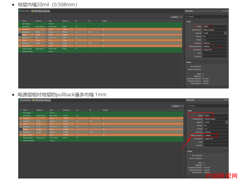

模块化布局的心得体会:
  • 必须了解系统硬件的框架,然后进行分模块管理。
  • 硬件是由一个个“独立”的模块组合而成,那么就可以对这些“独立”的模块进行预布局,不至于整体显得那么杂乱无章,把复杂的问题从而简单化。
对正片和负片的理解心得:
  • 正片层:平常用于走线的信号层(直观上看到的地方就是铜线),可以用“Track”,“Polygon”等进行大块敷铜与填充操作
  • 负片层:默认敷铜,走线的地方是分割线,没有铜存在。基本上就是分割敷铜,在设置分割后的敷铜网络即可
    • 好处:省去重新敷铜计算的时间
9512
50272

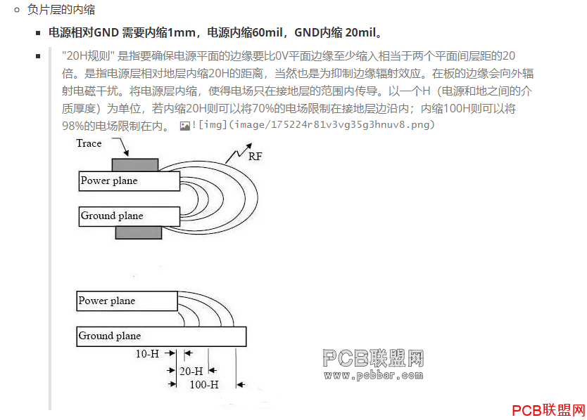

发表于 2019-6-3 22:41:48 | 显示全部楼层
电源相对GND 内缩1mm 这个需要设置下  电源内缩60mil   GND内缩 20mil

发表于 2019-6-4 22:43:01 | 显示全部楼层
谢谢老师指正,已将问题补充到笔记中
