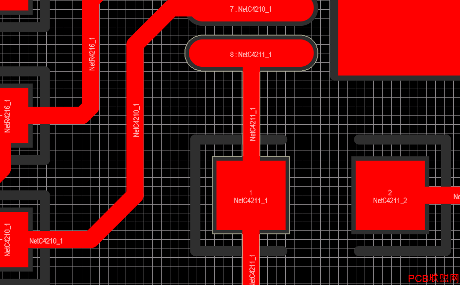

底子计划学员 沈鹏 DCDC2路作业 请郑老师审核

发表于 2019-5-29 14:06:12 | 显示全部楼层
都没有进行重新灌铜  你这个没有进行连接 显示飞线  重新灌铜之后 连接强度不够

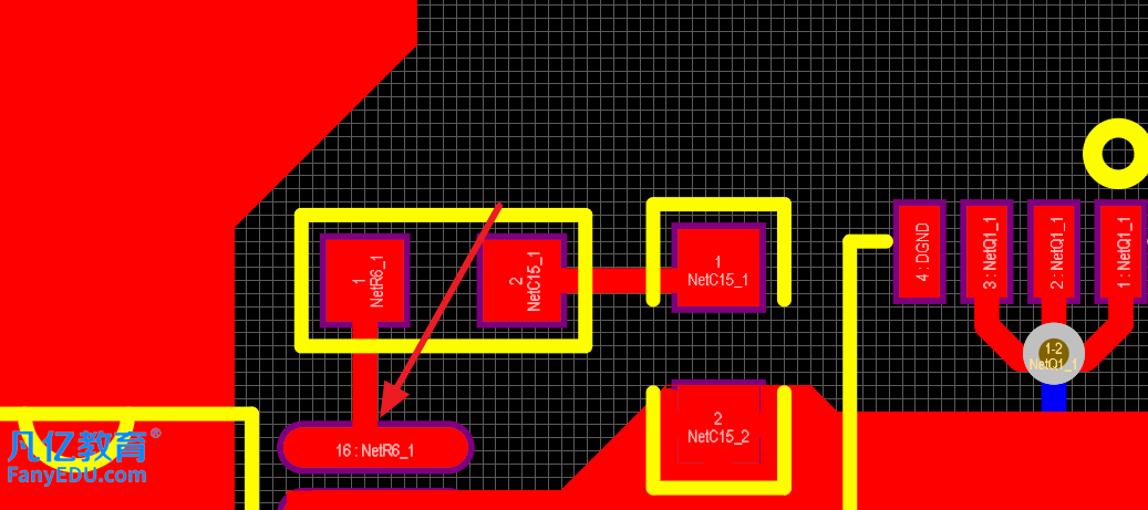

发表于 2019-5-29 14:08:40 | 显示全部楼层
不要从焊盘中心出线  要从焊盘的右边出线

发表于 2019-5-29 14:10:57 | 显示全部楼层
同样的处理问题  其他没有问题
