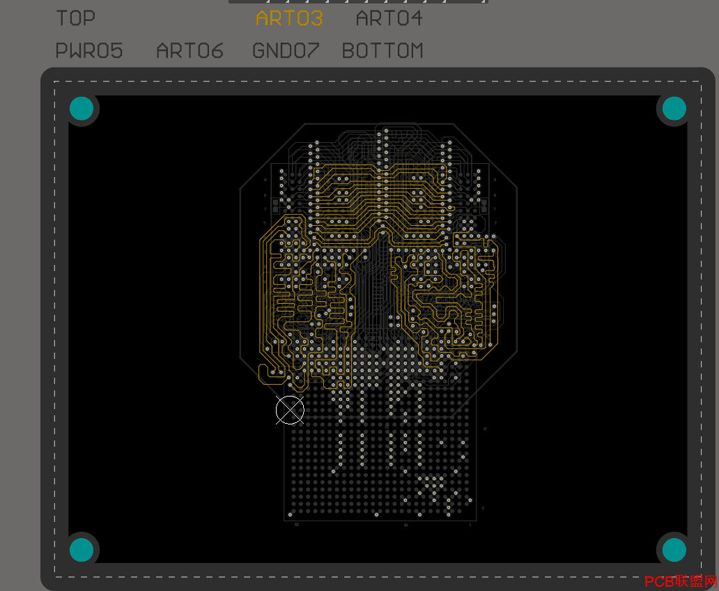

发表于 2019-5-28 11:52:18 | 显示全部楼层 |阅读模式
心得:
1.规则按老师提供的教案PDF设置。
2.数据线采用错位扇孔的方法,挪孔时尽量扇孔往DDR外侧扇孔;地址控制线扇孔跟两片一样扇孔,采用T点连接。
3.规划走线层,数据线规划走线,顶层和底层可以安排走线,走线时线走差分线,把差分线的走线位置先占据。
4.在走线中,若数据线和地址控制线出现同一层交叉并无法走剩余的地址控制线时,可以将数据线换层处理。
DDR3 X4.PcbDoc

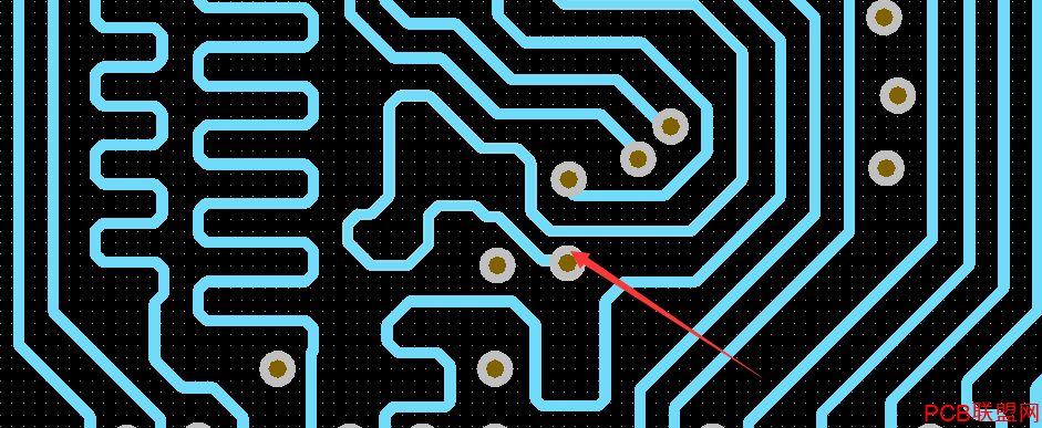

发表于 2019-5-28 15:56:40 | 显示全部楼层
在等长的时候 注意下3W 的规则  不要为了满足等长 吧这个基本的地方忘记了 -08:00C372联盟网4686.png

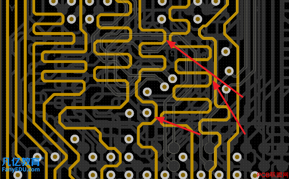

发表于 2019-5-28 15:57:32 | 显示全部楼层
GAP 这边需要进行修正 不要绕这么长度的圆环

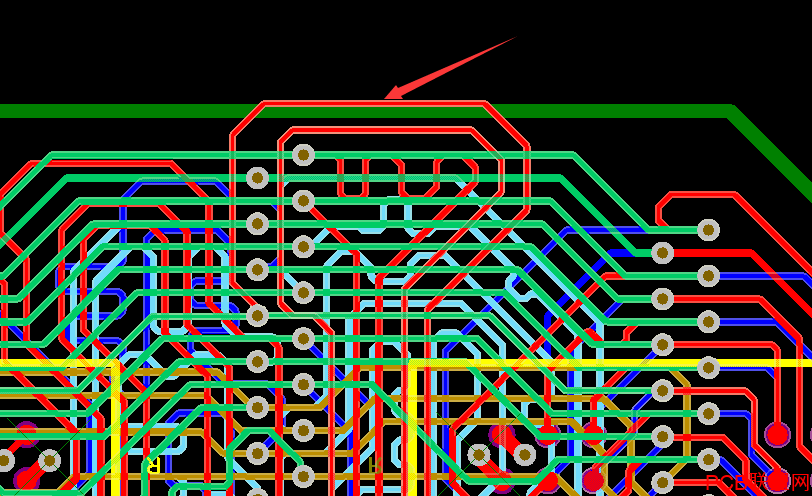

发表于 2019-5-28 15:58:26 | 显示全部楼层
不满足差分规则 ,请修正

发表于 2019-5-28 16:01:34 | 显示全部楼层
都是100欧姆差分 但是我看到有好几种线宽和间距
请注意看下是怎么回事

50272
发表于 2019-5-28 16:02:49 | 显示全部楼层
主要平面的完整性
