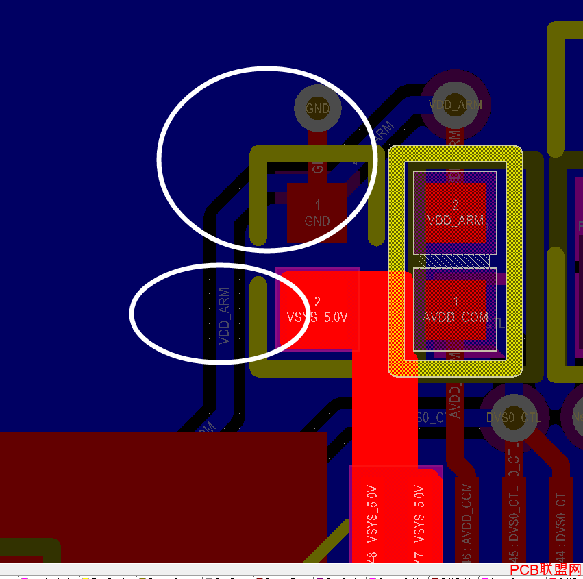

麻烦郑老师帮我看下,谢谢

这个回流GND孔和输出打孔的数量需要一致

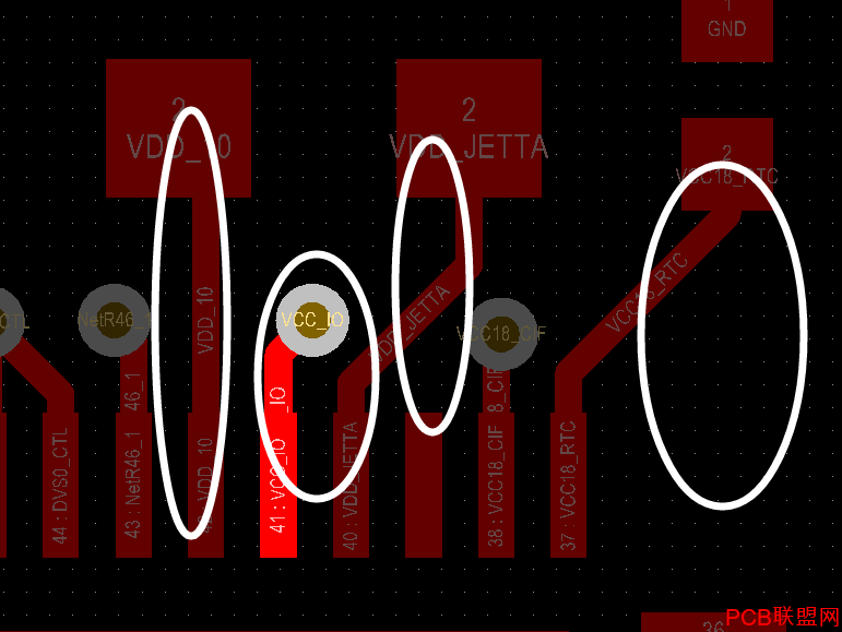

这个反馈,不需要这么粗,只需要一根走线就行了 12个mil左右

这个是需要进行回流GND孔的,这个是主干道的输入 需要GND多少过孔等等

这个是LDO的 输入输出  可以加粗 不要只是一个信号线的宽度
