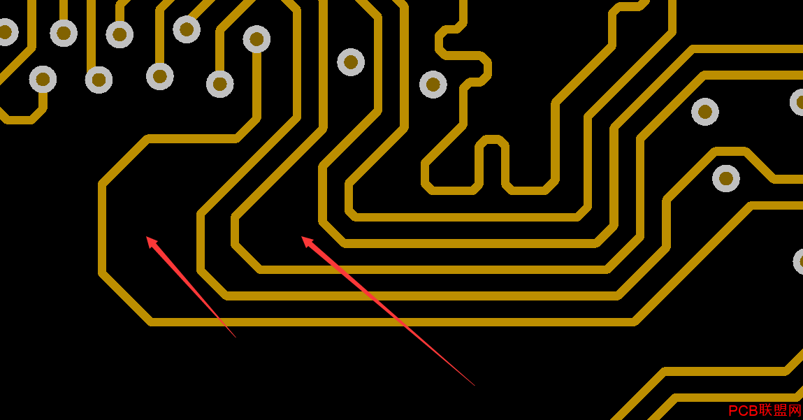

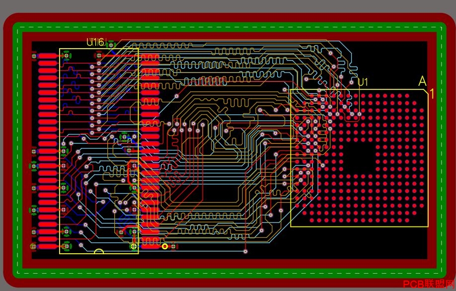

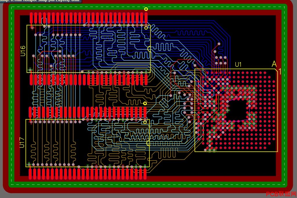

弟子计划学院 龙万宝 SDRAM作业
共两个附件,第一个附件是菊花链,
                   第二个附件是T型;
T型
T型
菊花链
菊花链

发表于 2019-5-28 17:28:27 | 显示全部楼层
走线不规范请修正下

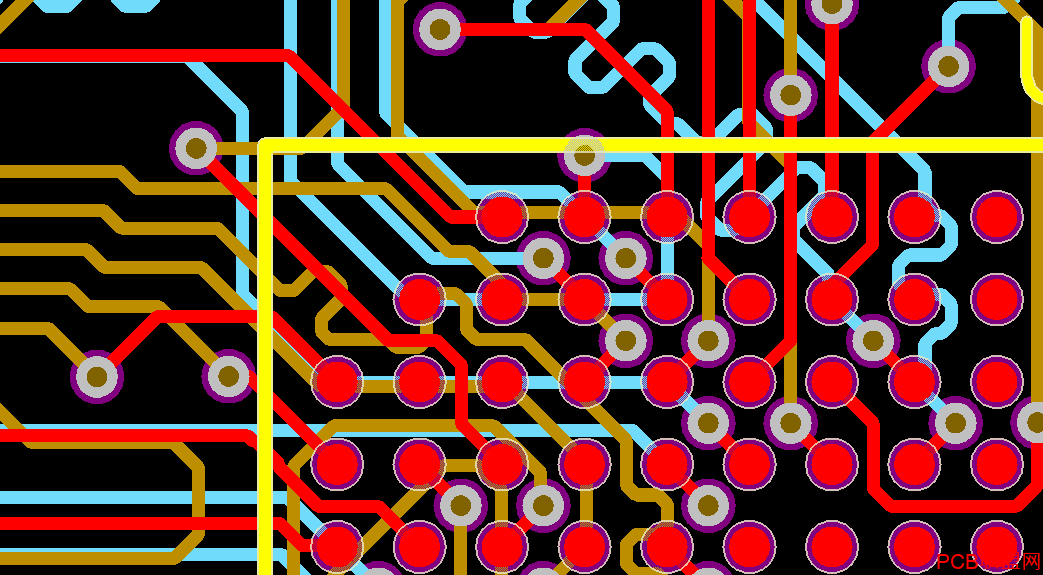

发表于 2019-5-28 17:29:09 | 显示全部楼层
BGA里面的过孔 请进行盖油处理

发表于 2019-5-28 18:25:11 | 显示全部楼层
郑振宇_Kivy 发表于 2019-5-28 17:29
BGA里面的过孔 请进行盖油处理
老师,除了这两个问题还有没有其他的问题呢?

发表于 2019-5-28 18:25:15 | 显示全部楼层
包裹面积 不要这么大

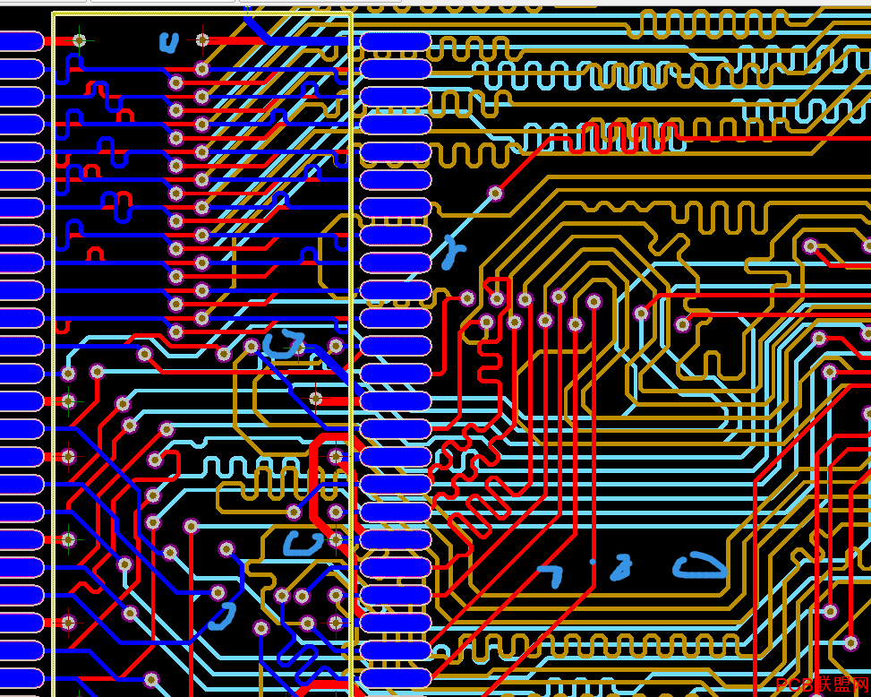

发表于 2019-5-28 18:26:14 | 显示全部楼层
打孔换层的地方可以加上GND回流孔、

发表于 2019-5-28 18:26:50 | 显示全部楼层
其他的没有大问题了

发表于 2019-5-28 18:39:52 | 显示全部楼层
郑振宇_Kivy 发表于 2019-5-28 18:26
打孔换层的地方可以加上GND回流孔、
这个是要怎么加?是在换层附近添加吗?
