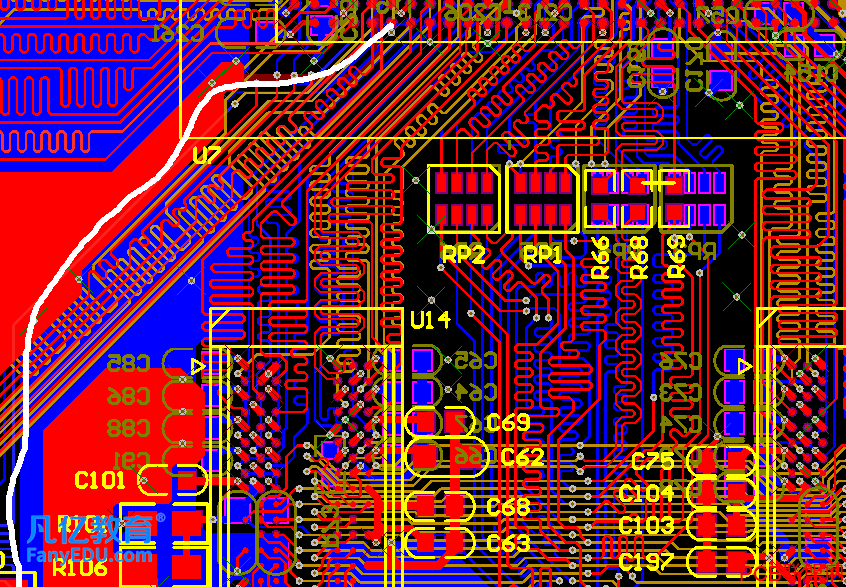

发表于 2019-6-3 21:06:06 | 显示全部楼层
走线部分夸分割了  请注意检查下  注意DDR区域的完整性

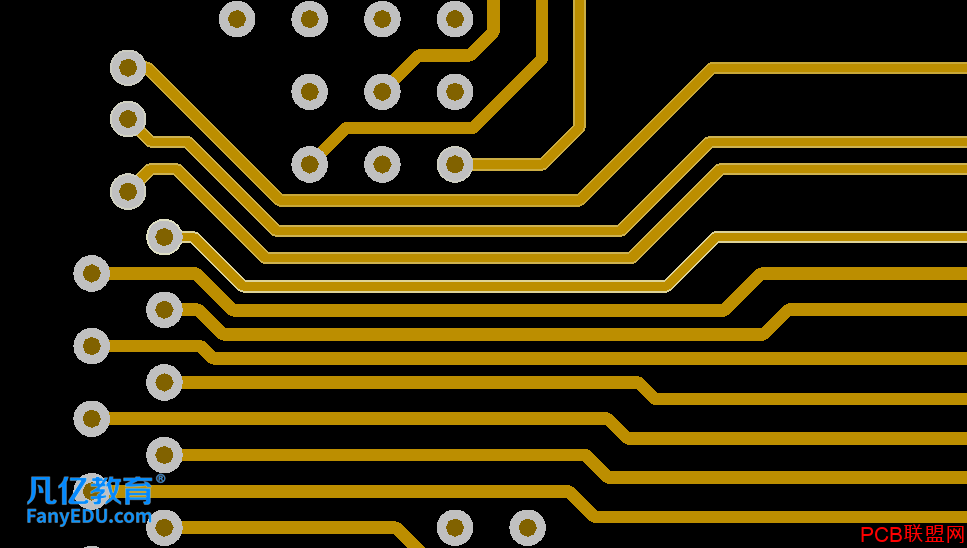

发表于 2019-6-3 21:06:41 | 显示全部楼层
注意3W的规则的 实现, 不要拥挤就忘记了

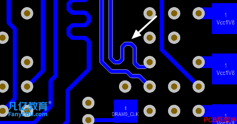

发表于 2019-6-3 21:08:28 | 显示全部楼层
请注意下 差分线的规范,不要出现这种方式

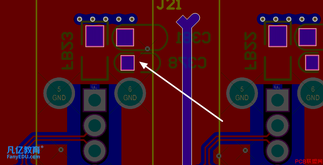

发表于 2019-6-3 21:11:40 | 显示全部楼层
接插件后面3MM 尽量不要去放置贴片器件,因为我们焊接的时候是从另外一边去焊接的 容易导致器件被拖动走了

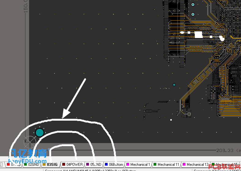

发表于 2019-6-3 21:12:57 | 显示全部楼层
敷铜 请注意下 平衡性  对称铺铜
  你地四层敷铜了 那么第三层 整版也需要敷铜,防止生产压合的时候滑板
