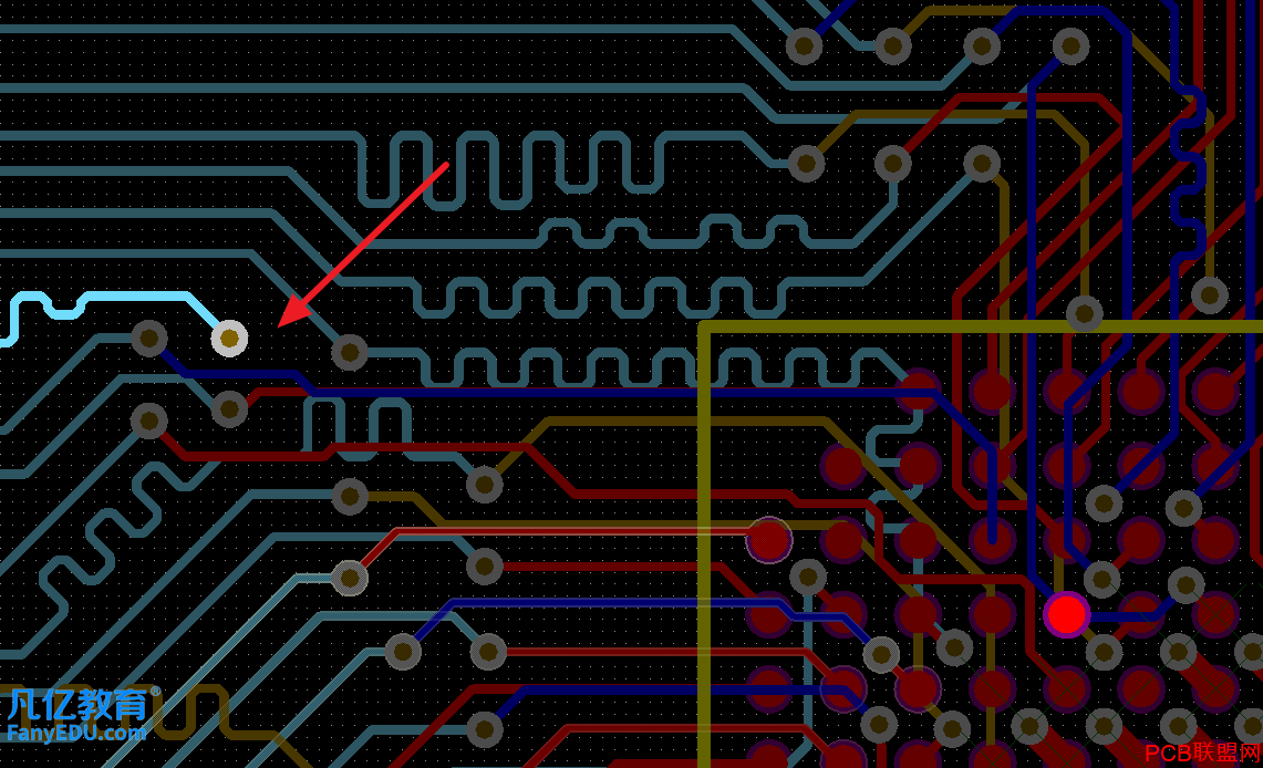

SDARM模块:        本次上交的是T型拓扑作业,对于T型拓扑所需注意的是:添加网络需要应用X-signals;我先说一下在添加网络之后遇到的问题吧,在BGA扇孔之后,因为把不同层的走线直接连接到顶层的焊盘上,导致设置的网络等长报错,走线需要经过过孔连接,而且A5网络还是没有导入成功,这是到目前为止还没有解决的问题;在进行等长修线的时候,一定要注意咬合走线和3W原则,而且一定要有耐心,谢谢!

等长的时候注意用咬合等长,这样可以有效利用空间

此处遗漏了一根

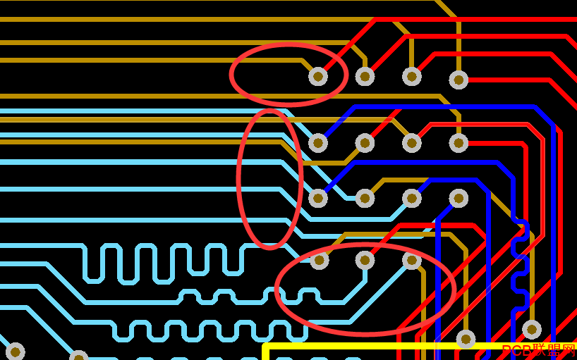

打孔换层 处可以添加GND回流GND孔
