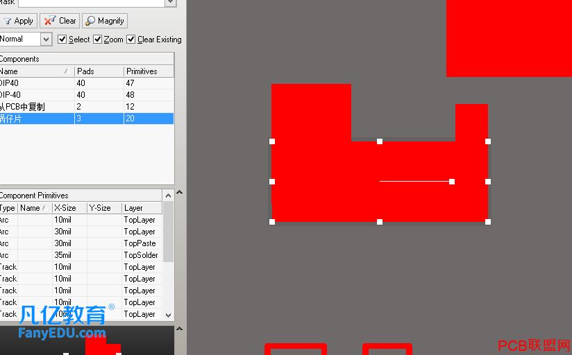

张先生-五月AD特训班+PCB封装创建等   -第三次作业
第四次作业.rar
1.1 MB, 下载次数: 5, 下载积分: 联盟币 -5
PCB封装创建
9512
50272
发表于 2019-5-26 21:41:17 | 显示全部楼层
绘制好的封装可以,对于异形焊盘这边 锅仔片部分有钢网成和阻焊曾 但是其他旁边的没有绘制 请补充上来
