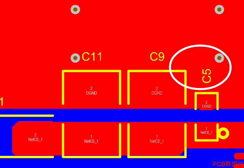

发表于 2019-5-25 06:22:39 | 显示全部楼层 |阅读模式
郑老师空了帮我看看,谢谢

发表于 2019-5-25 16:09:55 | 显示全部楼层
此处输入的时候需要打上回流GND孔
9512
50272
发表于 2019-5-25 16:11:44 | 显示全部楼层
IC管脚不要直接连接 容易导致焊接问题
