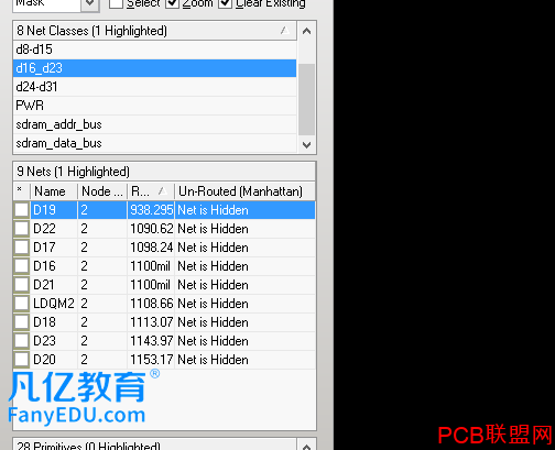

13W原则走线之间保持3倍间距、15~30mil或者进行包地处理,打上地过孔
2、模块一般分成3组:电源和地;数据线;地址线、控制线、时钟线。
CLASS规则
将所有数据线设为Sdarm-data-bus;
地址线,数据线,时钟线设为Sdarm-addr-bus;
等长规则所有数据线参照时钟信号线等长
数据线控制范围:+-50mil
地址线控制范围:+-100mil
[size=21.3333px]每9根数据线尽量走在同一层(D0~D7,LDQM;D8~D15,HDQM),而且为了节省空间,尽量采用咬合走线;
[size=21.3333px]而且因为第一次练习单端蛇形走线,对咬合走线和空间利用还不是特别熟悉,这个是第三次改正

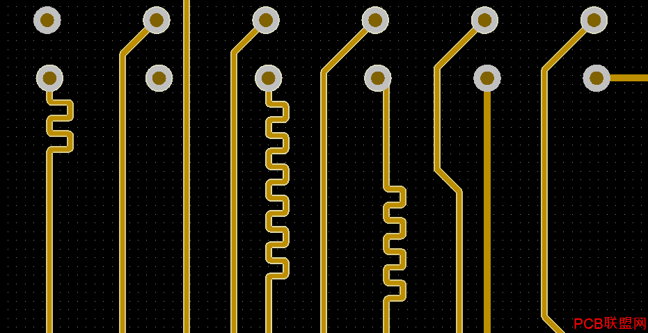

发表于 2019-5-25 16:17:29 | 显示全部楼层
更正下 地址线 控制线 时钟线一起等长
数据线和数据线之间进行等长

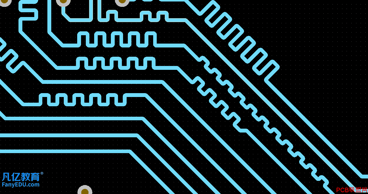

发表于 2019-5-25 16:22:01 | 显示全部楼层
Gap间距太小 不满足设计要求  至少要满足3w 或者4w -08:00C390联盟网4783.png
9512
50272

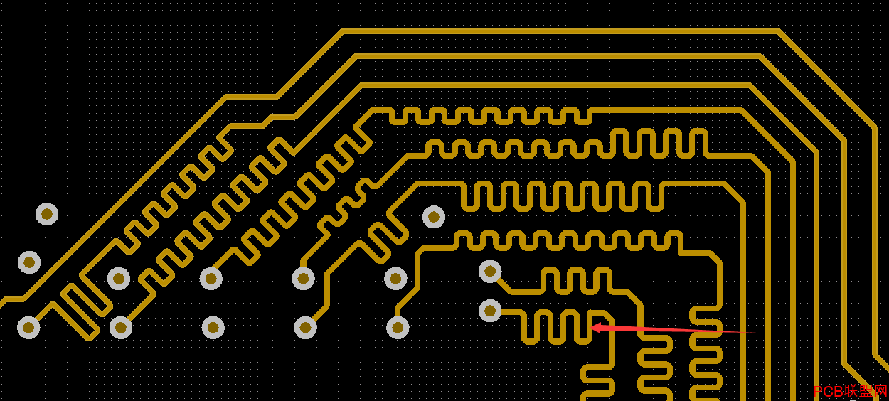

发表于 2019-5-25 16:22:49 | 显示全部楼层
整个设计就这个问题  请注意处理 -08:00C390联盟网9115.png

发表于 2019-5-25 16:24:21 | 显示全部楼层
数据线误差过大  请注意检查
9512
50272
发表于 2019-5-25 16:25:10 | 显示全部楼层
等长不要出现直角的类型了
