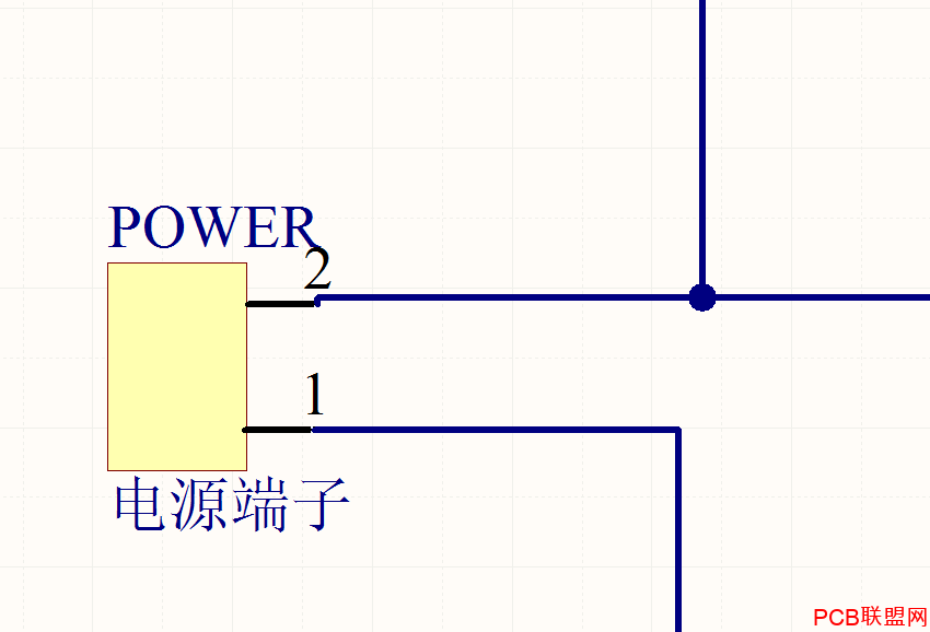

1.画图的时候,首先各个元器件的管脚间隙最好是一致的(可以以1格为标准),不然存在排线的时候,会特别麻烦。

5.元器件库的栅格等设置和原理图的设置最好一致起来,最好提前设置,设置成大概5左右

发表于 2019-5-24 16:39:26 | 显示全部楼层
一般推荐还是  100mil和是 不要设置为1  1mil很容易导致格点对齐问题
9512
50272
发表于 2019-5-24 16:41:02 | 显示全部楼层
这种就是格点不设置100mil 或者 管脚不防止在横竖格点上的后果 导致走线链接不美观 并有可能 两者没链接上的风险
