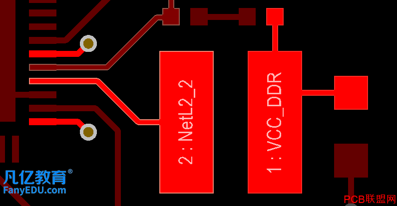

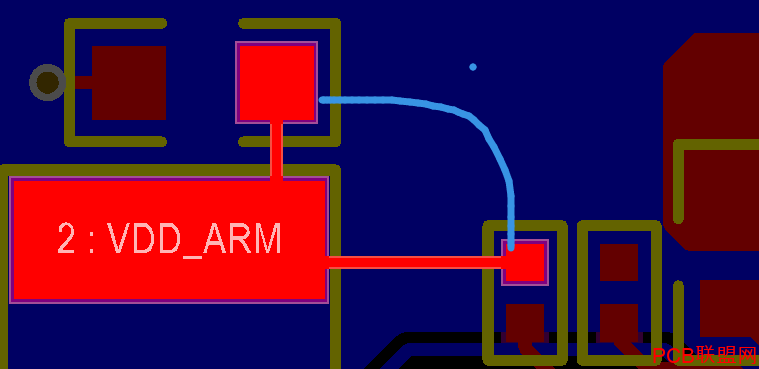

发表于 2019-5-25 16:27:29 | 显示全部楼层
根本无主干道之分,过载电流呢
在讲解的时候已经告知主干道电流达到 1.5A   2.8A的 电流 目前根本就满足不了
9512
50272
发表于 2019-5-25 16:28:38 | 显示全部楼层
主干道也无回流地的概念 目前的走线完全一团糟  没有主次之分 -08:00C394联盟网6543.png
9512
50272
发表于 2019-5-25 16:29:11 | 显示全部楼层
反馈取样点错误  无正确的取样点

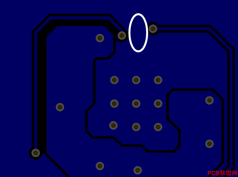

发表于 2019-5-25 16:29:51 | 显示全部楼层
底层散热通道过小 需要和大面积的敷铜进行连接
