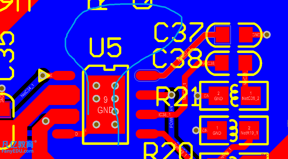

发表于 2019-5-24 13:10:35 | 显示全部楼层 |阅读模式
DCDC模块-弟子计划
02_ Power.PcbDoc
1.32 MB, 下载次数: 2, 下载积分: 联盟币 -5
售价: 10 联盟币  [记录]  [购买]

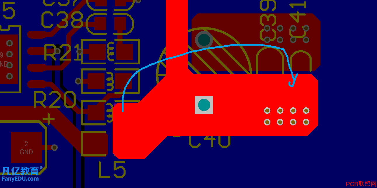

发表于 2019-5-25 16:32:26 | 显示全部楼层
反馈走线应该是从滤波电容后面进行取样 不是直接找个相同网络链接

发表于 2019-5-25 16:33:37 | 显示全部楼层
散热焊盘应该是和大面积的敷铜进行连接  目前是没有链接的 请注意下链接

发表于 2019-5-25 16:34:36 | 显示全部楼层
输入滤波电容回流GND孔一定要多打  才可以 目前太小 -08:00C398联盟网7376.png
