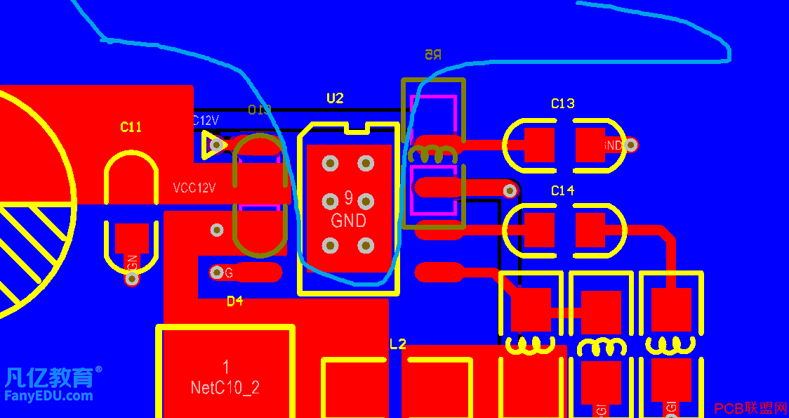

主要F1那個位置一直報錯短路,麻煩鄭老師幫忙看下,還有其他地方希望鄭老師幫忙指正,謝謝!

发表于 2019-5-25 16:37:13 | 显示全部楼层
注意下反馈的问题,需要连接到最后的滤波电容后面 不要再前面直接就连上了

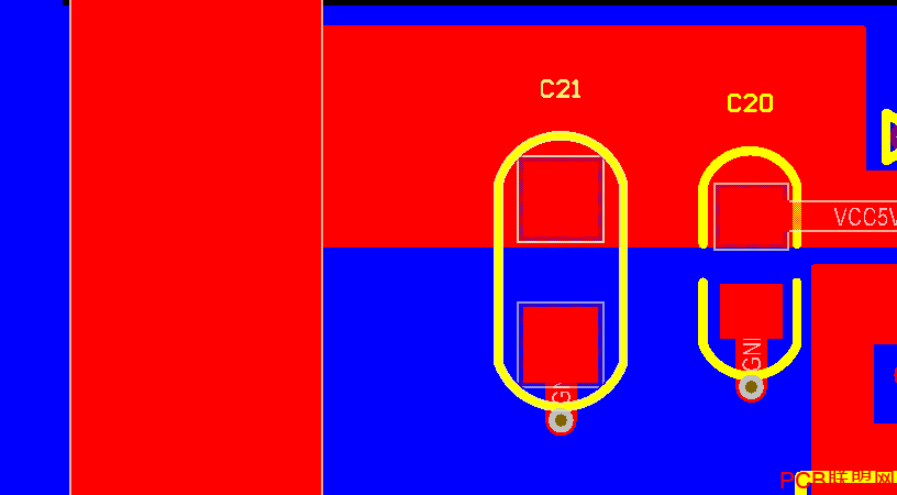

发表于 2019-5-25 16:38:42 | 显示全部楼层
回流GND孔的大小和数量需要和你的过流大小来确定 目前这个两个孔太少 然后这边需要敷铜进行连接 -08:00C401联盟网2386.png

发表于 2019-5-25 16:39:47 | 显示全部楼层
散热焊盘部分需要和外面大面积的敷铜进行连接

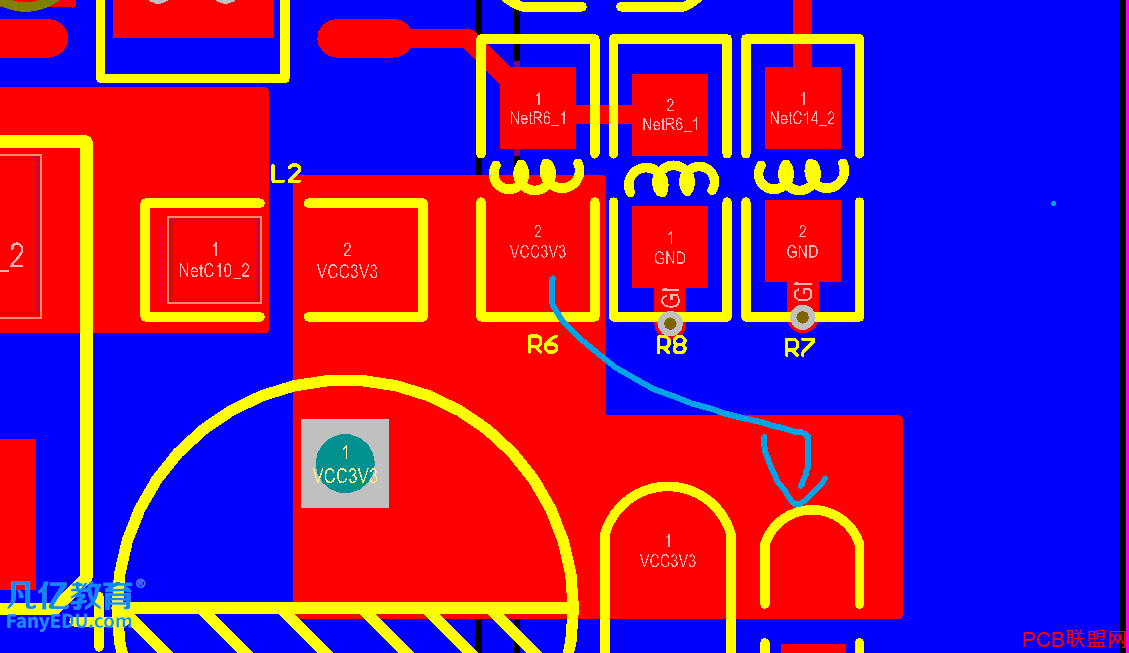

发表于 2019-5-25 16:40:34 | 显示全部楼层
输入回流也是一样的,过孔预计需要加到6个
