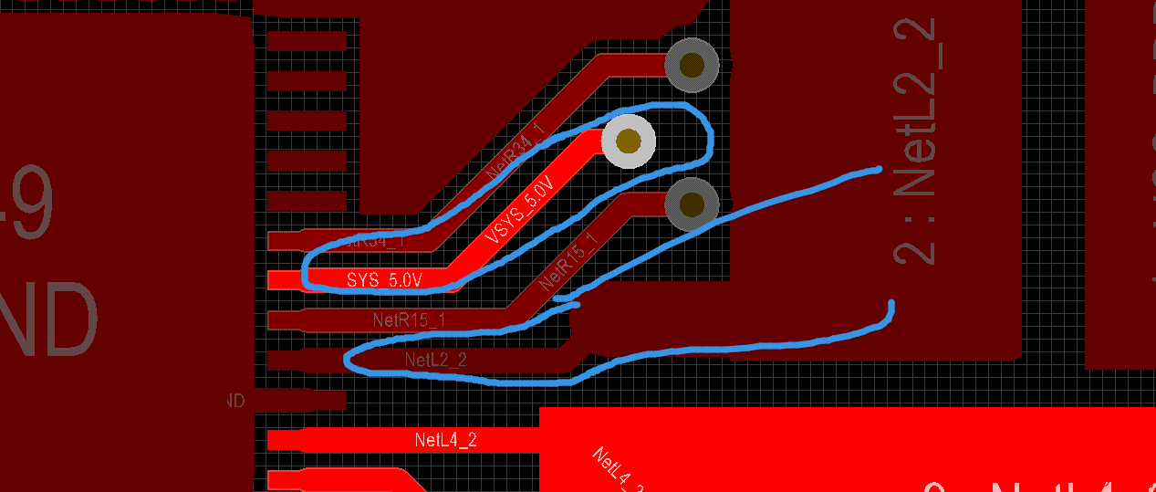

PMU练习  电源部分
PMU-PCB.PcbDoc
1.95 MB, 下载次数: 5, 下载积分: 联盟币 -5
9512
50272

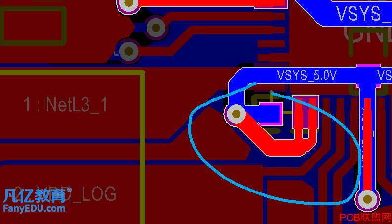

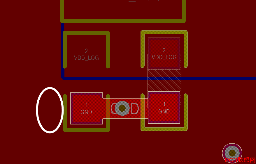

发表于 2019-5-25 16:44:40 | 显示全部楼层
输入输出 过孔太小
输入输出载流GND通道太小
请加粗  可以参考下Demo的设计
PMU-Demo.rar (755.08 KB, 下载次数: 2)
9512
50272
发表于 2019-5-25 16:46:50 | 显示全部楼层
输入过孔太细,载流通道太小,输出回流GND太少
9512
50272

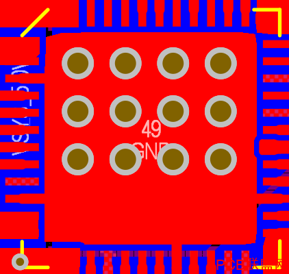

发表于 2019-5-25 16:47:23 | 显示全部楼层
PMU 散热部分没有进行处理 请进行处理

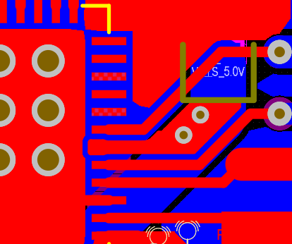

发表于 2019-5-27 16:41:25 | 显示全部楼层
郑振宇_Kivy 发表于 2019-5-25 16:44
输入输出 过孔太小
输入输出载流GND通道太小
请加粗  可以参考下Demo的设计
已更改PMU
PMU-PCB.PcbDoc
1.86 MB, 下载次数: 0, 下载积分: 联盟币 -5
