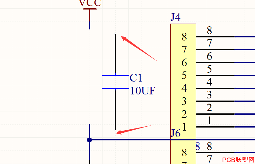

[作业已审核] 李忠豪+实例绘制原理图-AT89C51+第三次作业

发表于 2019-5-24 16:51:47 | 显示全部楼层
管脚 没有在横竖格点上面,有可能导致后面走线会出现 链接不上的情况
建议优化
9512
50272
发表于 2019-5-24 16:52:00 | 显示全部楼层
其他部分 完成得可以
