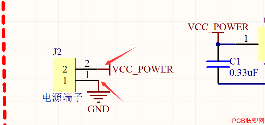

Rocky_89C51_SCH.zip (177.5 KB, 下载次数: 13)
2019.05.23
Rocky
学习心得:
1. 这次的作业是画一个STC89C51的最小系统板原理图,我大概花了1个半小时完成的吧,从元件库的创建到原理图的绘制,加深了认识。以前都是停留在看视频看书的基础,很少动手干,这次动手干,还是遇到点小障碍的,特别是网格点的设置上,后来快捷键用多了,感觉速度就上来了。
2. 其实今天我还看到了124讲的差分线,等长走线,这类的玩意,密密麻麻,密密麻麻,感觉前方还是很有挑战性的,那就只能脚踏实地,一步步地来。其实我对自己的要求只是把两层,四层,六层的普通板子学会,从未想过搞高速PCB的走线,那既然不来都来了,那就顺带好好把它学了,说不定我以后可以转行搞这个呢!
3. 原理图的绘制我觉得是需要很强的硬件功底的,当然简单的数字电路,比如单片机的普通应用倒还好。但是涉及一些数模设计的时候,理论功底就会体现出来了,唯有多看多学呗,把大学的电子电路知识重新捡起来,还有累积经验。
4. 感谢凡亿,让我真的有冲劲,一鼓作气把Altium designer这个好东西学会,学精!凡事用心,一起进步!

链接点 不在格点上面,链接的时候不是很方便 可能会导致走线有偏差
9512
50272
发表于 2019-5-24 17:18:32 | 显示全部楼层
从起始端开始就得做好
从元件库开始
