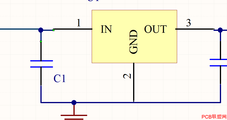

麦浪浪了+第三次作业89C51原理图绘制及网络颜色修改,差分符号繁殖心得
一、原理图网络颜色修改
在主菜单view里面,选择Set Netcolor,然后选择相应网络的颜色,这个很重要,特别是在网络标签多的时候,可以省去查找相同网络的时间,在pcb设计中的初期的模块化布局的时候,可以结合PCB编辑窗口中的相应网络和网络类的颜色(可以和原理图的网络设置同样的颜色,便于直观的将PCB上的网络与原理图上的网络对应起来),
二、原理图差分颜色放置
1、快捷键,P+V+F
2、差分对标示放置的注意事项
(1)要把放置差分对的差分信号网络标号的后缀改为以p和N结尾的形式,而且有格式要求,要以下划杆+P或是+N结尾,如*_p和*_N
(2)差分标示的作用,
一是在原理图上表示差分对信号,二是在原理图导入到PCB的时候,在放置有差分符号的网络上,直接将原理图中的差分关系通过网络表连接到了PCB中,此时可以直接在PCB上的相应的差分对信号上绘制差分线,差分对的线宽和间距就是D+R规则管理器中通用的差分对的线宽和间距。
如果,没有实现在原理图上放置差分对标示,形成网络表标示,则要在元件导入到PCB后,在D+C,类管理器中先建立差分类,再到panel中的PCB选项卡里给先前在类管理器中的差分类添加具体的网路类,修改差分线宽和规则,则要D+R,到规则管理其中修改,
在原理图中放置差分对标示,后将网络表关系直接从原理图导入到PCB中,省去了一些麻烦,不过可能仅仅限制于设计中只有一对差分对的情况,或是一层仅有一对差分对,不过这种只有一对差分对的板子不多吧,好像也没有省去多少麻烦,哈哈

发表于 2019-5-24 17:20:54 | 显示全部楼层
也还是存在通病  不在横竖格点上面
