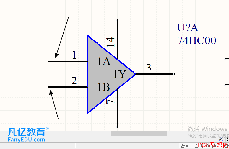

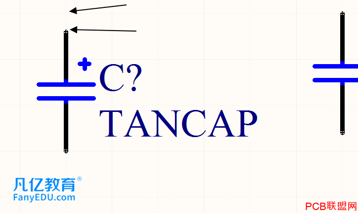

-08:00C628联盟网1494.png .
绘制时  请对齐到格点 目前没有进行对齐  走线容易导致链接不良的问题
9512
50272
发表于 2019-5-26 22:06:55 | 显示全部楼层
两边的管脚都需要对齐到 横竖格点
