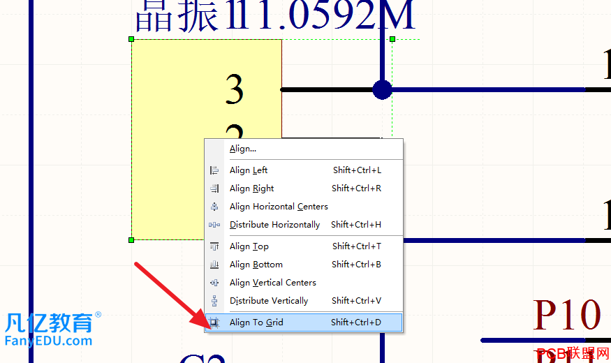

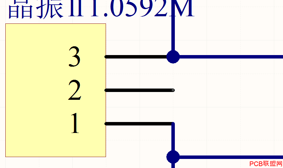

发表于 2019-5-27 16:08:40 | 显示全部楼层
元件创建 管脚是在格点上面  但是放置在 原理图当中没有在格点上,建议选中器件执行快捷键A -08:00C380联盟网8305.png
然后排列到格点上面去
