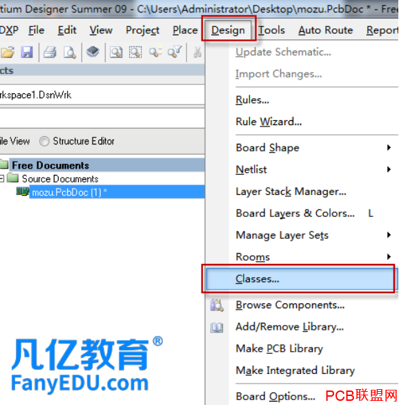

我们设计时,在导入PCB时有时候会出现Failed to add class member 的错误提示;解决方法如下:
[size=12.0000pt]1. PCB界面 design–classes;
2.  Component Classes删掉出现问题的classes;
3.  重新导入后,报错解决。
