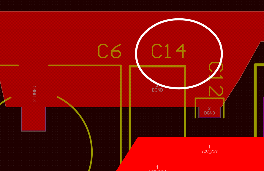

1、按照老师视频讲解,采取一字型布线。但是在布线的过程中,对哪些需要铺铜不是特别清晰。我下载了该芯片的芯片手册,参照其引脚进行的铺铜。
2、另外对铺铜,铺多大的铜,不是特别清晰。
3、同时,老师发给我的源文件PCB和原理图,我在布完第一部分DC的时候,第二部分DC决定采用复制ROOM的方式。
但是在实际操作过程中,我先创建了ROOM,然后复制channel,可是得到的相同模块的布线确不是按照理想的效果来。许多元器件的位置都是不照应的。
4、为了解决这一问题,我准备重新更新原理图到PCB,却发现好像原理图与PCB的器件并不是一一对应的,使我无法更新成功。这个问题我已经整理了几天,一直没有解决。
5、我上传的PCB图,仅布好了其中一个DC的,请郑老师先查看第一个布局并给予评价。

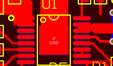

发表于 2019-5-23 14:33:45 | 显示全部楼层
1、散热焊盘没有进行打孔,散热性能不足
9512
50272
发表于 2019-5-23 14:34:19 | 显示全部楼层
2、输入这边需要进行回流GND孔的打孔
输出那边也是一样

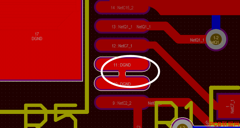

发表于 2019-5-23 14:35:49 | 显示全部楼层
IC管脚走线不要这样去链接走线
焊接的时候容易造成 焊盘连锡
