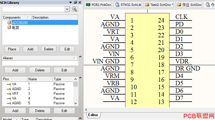

好好学习,天天向上。坚持到底,心无旁骛。加油,自己。

管脚的名称和管脚号的位置反了   请注意  这样会导致出现到时候网络无法导入PCB

看起来是很别捏的
