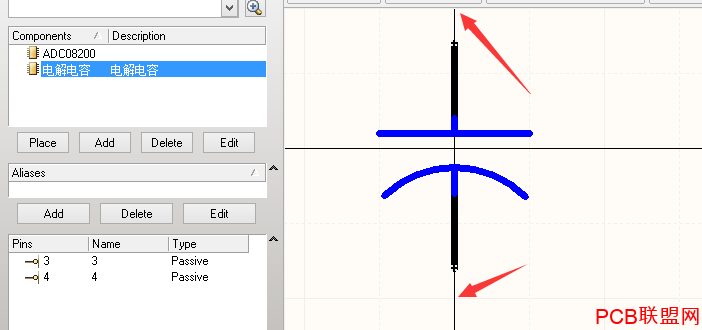

AD5月特训班 zhangweizhen- 第二次作业 设置格式为A4-

注意 需要把管脚放在横竖格点上面

这个管脚在没有在格点上,比如我设置10,就在,那么以100为标准,就在了,这个理解对不?

大家都要统一到一样的格点  100mil 推荐  10mil在绘制原理图的时候 线不好链接  太小了

好。统一100mil
