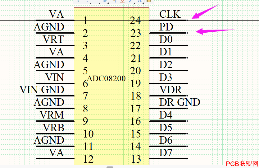

在报咋们这个班我已经零零散散的学了一年多的AD了,从刚开始的6.9,到现在的19,在学校也开AD的课程,但学好AD并不是十几节课,自己画十几张图就可以学会的,所以说我选择了凡亿,我想要接受更好,更系统的教育,想看看大公司的工程师是怎样高效率的工作的,而这种系统的教育恰好是学校课程里面没有的,以前买过郑老师AD19的课程,老师讲的非常详细,但是到了后面4层,六层板的绘制自己看起来还是比较费劲,需要拿出更多的时间去练习,简单的事情重复做,这句话支撑我熬过了高考冲刺的日子,我想,在学习AD上也同样适用,加油!
5.21作业.zip

不在格点上面,整体可以放置在元件的中心  然后 那个adc08200字体可以逆时针旋转90°  不会被显示挡住
请注意 你的管脚号和名称反了 这个是很严重的问题 无法进行网络的导入
