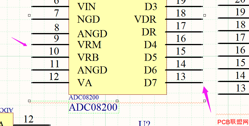

第二次AD作业 。
钧与思-AD五月特训班第二次作业.rar

设计通病  请保持元件库的管脚一定在100mil格点上面  然后再绘制原理图的时候也保持一致的 格点 这样就不会出现到时候走线很多线头的 丑样
