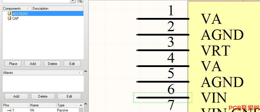

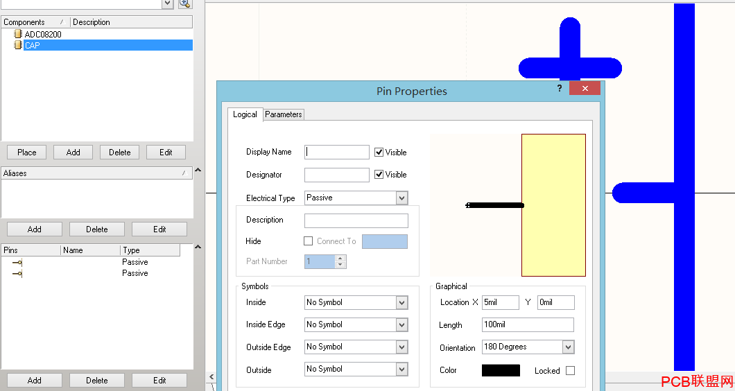

       二周目的感觉比以前好多了,但还是有一些细节没注意,AD18的操作和以前的版本还是有区别,所以有些地方还是没能注意到,今天再一次观看了视频,对这些地方加深了印象,以后会在设计原理图的时候注意到的,今天的作业不是很难,但还是要认真对待啊,毕竟细节决定成败。加油,今天也要努力啊!

管脚号都没有添加 这个是个很严重的问题,会导致 后期PCB 无法连接网络
9512
50272
发表于 2019-5-22 15:54:54 | 显示全部楼层
IC 管脚绘制不在格点上面 请注意更正
