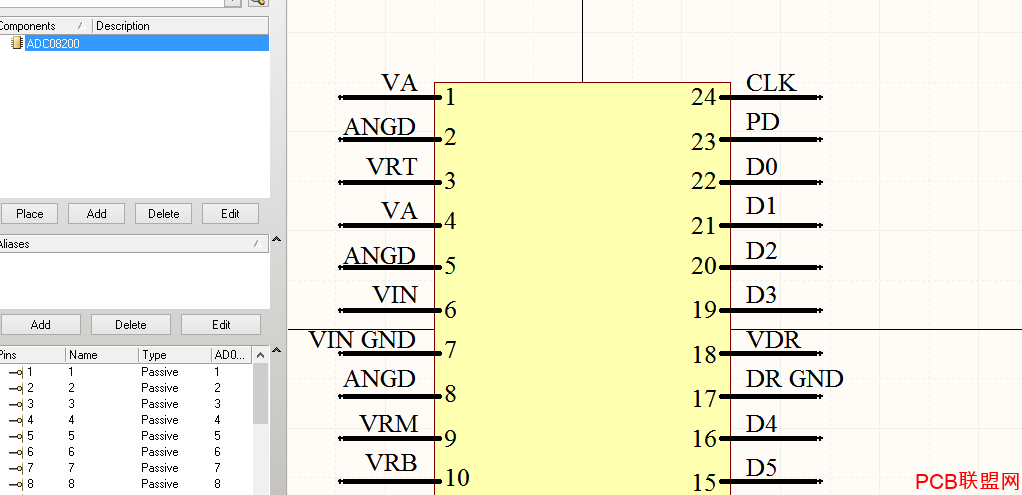

     昨天弄到十一点多,结果还闹错了,别动手做一下下,看过觉得会了,做的时候就又模糊了,想不起来是怎么讲的,真的是必须要动手的,一定要跟着老师多多练习啊!!

设计通病,,管脚号 和管脚名称 反了  请注意下  不要反了

知道了,老师,我会改正
