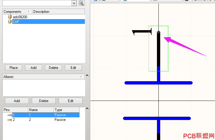

一元件创建
幼稚鬼 AD五月特训班 第一次作业元件创建.rar
69.1 KB, 下载次数: 1, 下载积分: 联盟币 -5

发表于 2019-5-22 15:41:08 | 显示全部楼层
第11讲 元件符号的描述
元件符号包括:元件边框,管脚(包括管脚序号和管脚名称),元件名称(包括它的位号),及元件说明。
第12讲 单部件元件符号的绘制-实例_ADC08200实战课程
在SCH libray里面绘制原理图库
designator表示填写位号
comment表示填写描述
框选器件再按A,就可以进行左右上下对齐
第13讲 子件元件符号的绘制_实例_放大器创建实战课程
本节讲的是有些器件分为好几个部分时,应该如何创建该器件原理图库
要想在原理图库该部件那产生第二(或者第3,4等)部分器件的:点中该器件+工具+新部件
最后VCC,GND直接做在partA中,加两个管脚即可。
第14讲 已存在原理图自动生成元件库
打开原理图,点击设计+生成原理图库
第15讲 元件库的拷贝
本节讲的是如何把原理图新生成的元件库拷贝到自己建的原理图库中
直接右键复制再粘贴到自己的库中,有利于多个元件库整合管理。
第16讲 元件的检查与报告
本节讲的是元器件库的检查
操作:报告+器件规则检查(勾选前6项)
心得
听老师讲的时候,觉得前面的比较简单,但是这作为一门以实际操作为主的课程,只有自己不看笔记,不看视频,自己一点点做才知道自己是处处碰雷,群里氛围很好,他们有些的一些问题,就像是自己的盲点,我自己自主的带入,又能学到不一样的点。
以后心得 可以直接文字复制在外面

发表于 2019-5-22 15:43:24 | 显示全部楼层
作业 IC 的 可以   对于电容这个管脚放置 一定注意放在在横竖的个点上面
