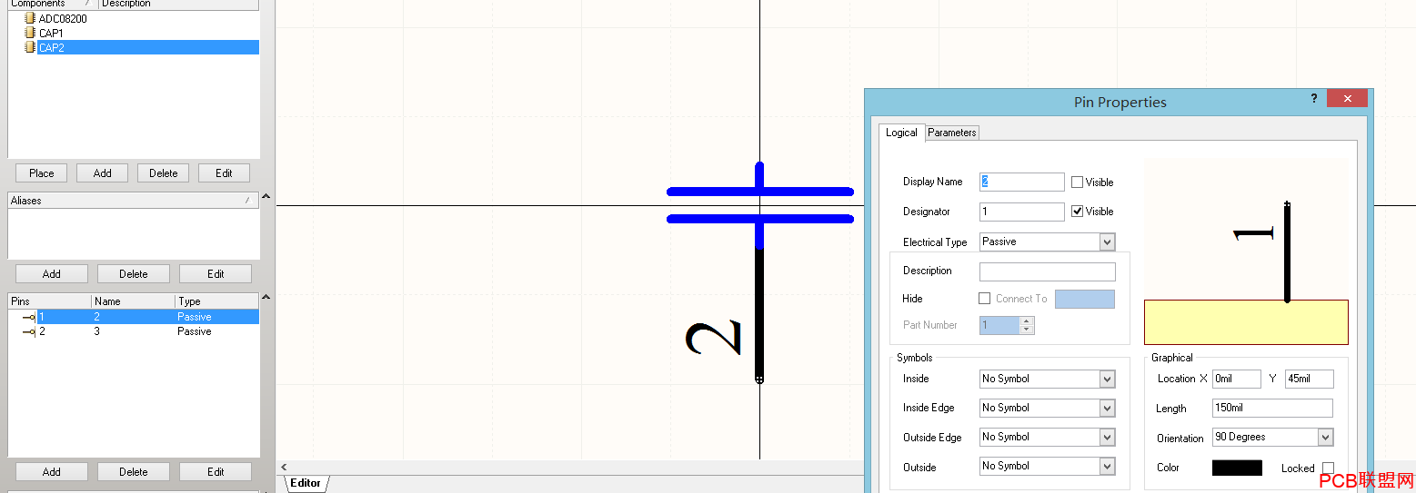

Lisa AD五月特训班第一次作业 元件创建及心得
观看了一遍整体pcb设计实例视频后,感触颇深。首先对于设计的流程有了更详细的了解,每一步要做什么,怎么做,有了深刻的记忆,不像以前画图时,经常会画到后面,发现问题,在折返到最初原理图进行变更更改。后期布局布线学到了交互式布局、模块化布局对整个PCB设计的重要性。一些快捷键的使用,大大加快了布局布线的速度。同时学习到在布线初始对电源和地进行扇孔的重要性,为以后走线空间的设计省掉很多时间。还有就是信号布线时,初步的走线位置方式的判断,先连通最后再调整这个思路。以前画图总喜欢每走一根线就先把它走好走漂亮,因为看到有ERC报错就不爽,就必须走规整,但是后期如果有器件调动,之前的走线就要全部调整,这种方式很浪费时间,学习到这种方法后,觉得先把线走通,最后再进行优化调整的方式非常好,很值得学习。
这一次的作业是元器件的建立,发现看视频是一回事,自己动手做是一回事。看得再多,觉得方法步骤了然于胸,但是做起来还是会磕磕绊绊,所以还是要勤加练习,才能做得更快更熟练。

发表于 2019-5-22 15:12:23 | 显示全部楼层
1、管脚名称是1  但是实际上管脚号是2
2、管脚不在格点上 等到我们绘制原理图的时候 走线会非常麻烦 需要放置在格点上
以上请注意更新处理好
