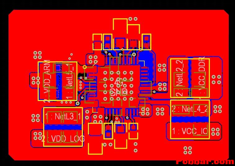

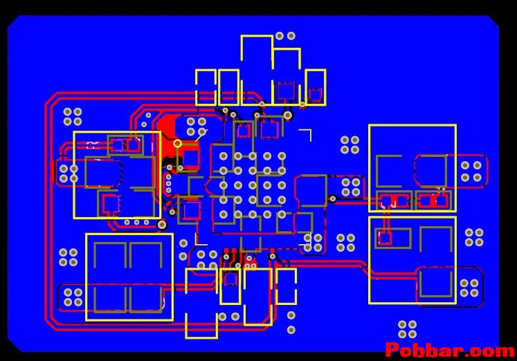

电源模块学习心得
1 布局要点
1)        滤波电容靠近管脚放置,充分利用空间,在正面和背面放置器件;
2)        电感下方不铺铜,相邻电感垂直放置。
2 布线要点
1)      根据原理图电流大小,设定铜箔宽度和通孔直径及数量,保证载流能力;
2)      注意电源主干道铺铜处理,并打充足通孔;
3)      布线避免多绕线;
4)      注意打地孔,信号及时回流。

发表于 2019-5-25 18:10:08 | 显示全部楼层
作业文件没看到上传 无法进行评审 请上传你的作业文件
