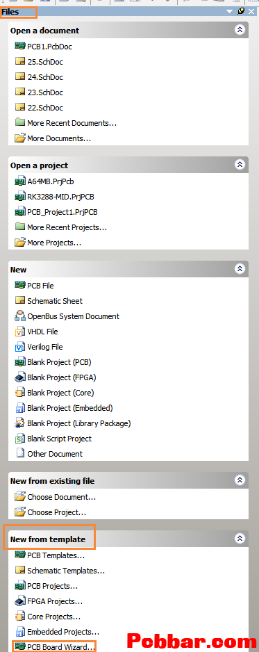

1. Files面板的底部的New from template单元,单击PCB Board Wizard创建新的PCB。如果这个选项没有显示在屏幕上,单击向上的箭头图标关闭上面的一些单元;

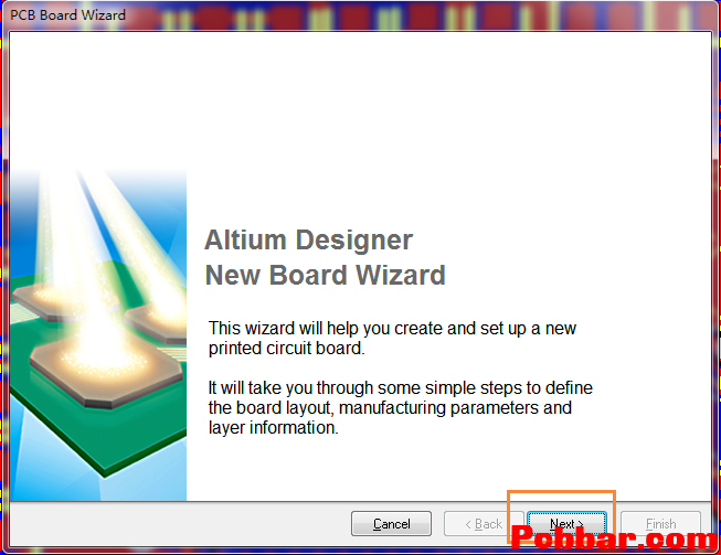

2. PCB Board Wizard打开,首先看见的是介绍页,点Next按钮继续;

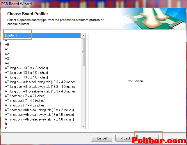

4. 向导的第三页可以选择要使用的板轮廓。我们就使用自定义的板子尺寸来示范,从板轮廓列表中选择Custom,单击Next 。

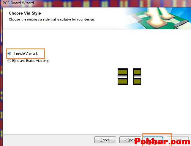

7.在设计中使用过孔((via)样式选择Thruhole Vias only,单击Next。

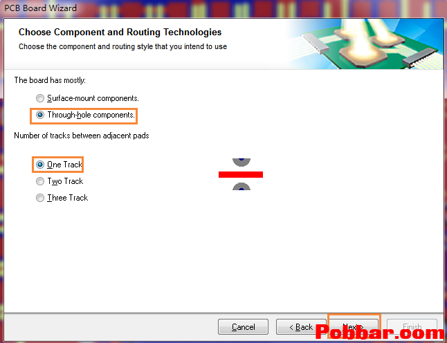

8. 接下来进入设置元件/导线的技术(布线)选项。选择Through-holecomponents选项,将相邻焊盘(pad) 间的导线数设为One Track。单击Next继续。

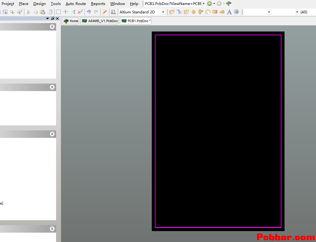

10.单击Finish按钮。PCB Board Wizard己经设置完所有创建新PCB板所需的信息。PCB编辑器现在将显示一个新的PCB文件,名为PCB1.PcbDoc;
