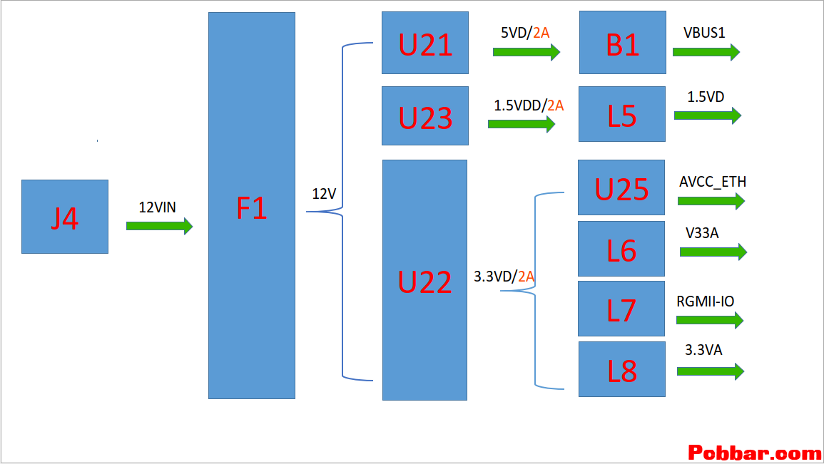

电源二叉树分析步骤:
1、寻找电源入口(例如:USB接口或电源插口、插座之类的)
2、顺藤摸瓜,跟着电源路口往下找到每一路电源的转换路径,一直找到电源的最终负载为止。
电源二叉树的作用:
1、思路清晰,明确板子的电源流向
2、在设计中能事先预留出电源路径
3、维修过程中电源二叉树也起着很大的做用,可以省去很多麻烦。

这个画得很好
